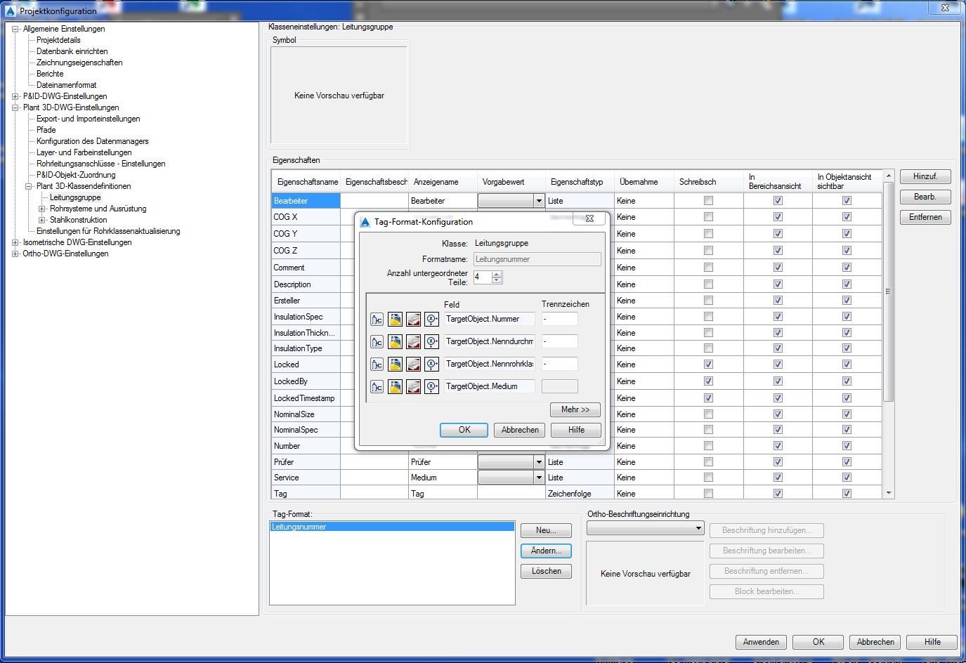

Hallo wir haben einen Kunden der hat als Unternehmensstandard : als Trennteichen in den Rohrleitungs Kennzeichnung
Beispiel 15:KW:L123
wie stell ich bei Isos von - auf : um ? kann es zu Problemen führen??

Ist doch eigentlich nur die Tagformat Konfiguration ein anderes Trennzeichen wählen.
Dürfte kein Problem sein

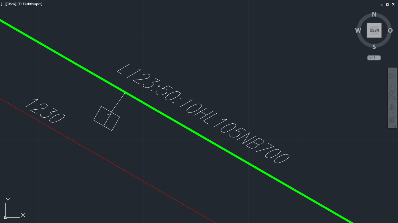

kein Problem mit ":"
<LineNumberScheme Name="LineNumber" AnnotationStyle="Standard" Format="{0}:{1}" Alignment="SkewAligned" LeaderStyle="AsNeeded" ComponentFields="Size PIPING-SPEC" LineFields="PIPELINE-REFERENCE" ComponentFormat="{0}:{1}" LineFormat="{0}" />
einfach das Trennzeichen von "-" auf ":" (Fett Dargestellt) ändern in der IsoConfig.xml unter dem Isometric Ordner.
Anbei noch ein Bild mit dem Ergebniss.
