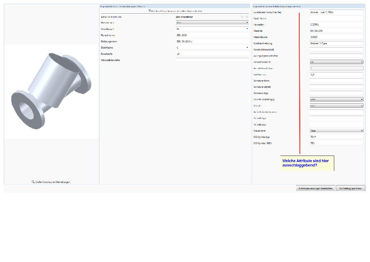

Tag-Filter.pdf
Hallo Anwender,
warum kann man einem Filter keinen, aber jeder Armatur einen Tag zuweisen.
Gibt es hier eine andere Möglichkeit, vielleicht über "ISO" --> "IsoMeldung" oder "Positionspungt" oder an die fertige ISO einfach Text dran schreiben?
Bin auf eure Antworten gespannt.
Gruß Frank

Bist du sicher das du den Strainer als Armatur konfiguriert hast?

Da bei Rohrleitungsteilen wie Filter etc. kein TAG konfiguriet ist.
Für alle Teile die du beschriften willst bitte die Konfiguration abändern und als Vorlage die Armaturen nehmen.

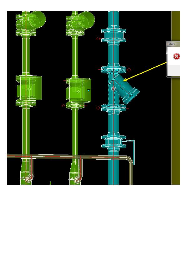

Katalogmaske_Filter.pdf
Der Atze67 noch mal.
Habe hier einen Screenshuo zu meinem Filterproblem beigestellt.
Vielleicht erkennt jemand das Problem auf Anhieb.
Danke im Voraus.
Gruß Frank

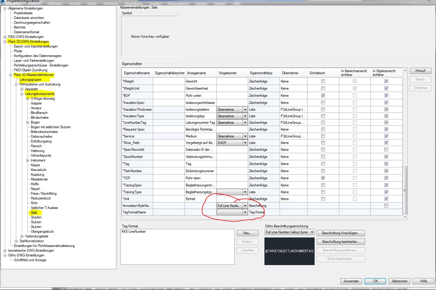

Hallo Frank,
da gar nicht. wo ein Tag vergeben werden kann Steht in der Projekteinstellung/ Plant 3d Dwg Einstellung/ Plant 3d Klassendefinition/Rohrsysteme und Ausrüstungen/Leitungskomponente

Hallo Steffen,
danke dir für den Tipp, werde ich mal versuchen.
