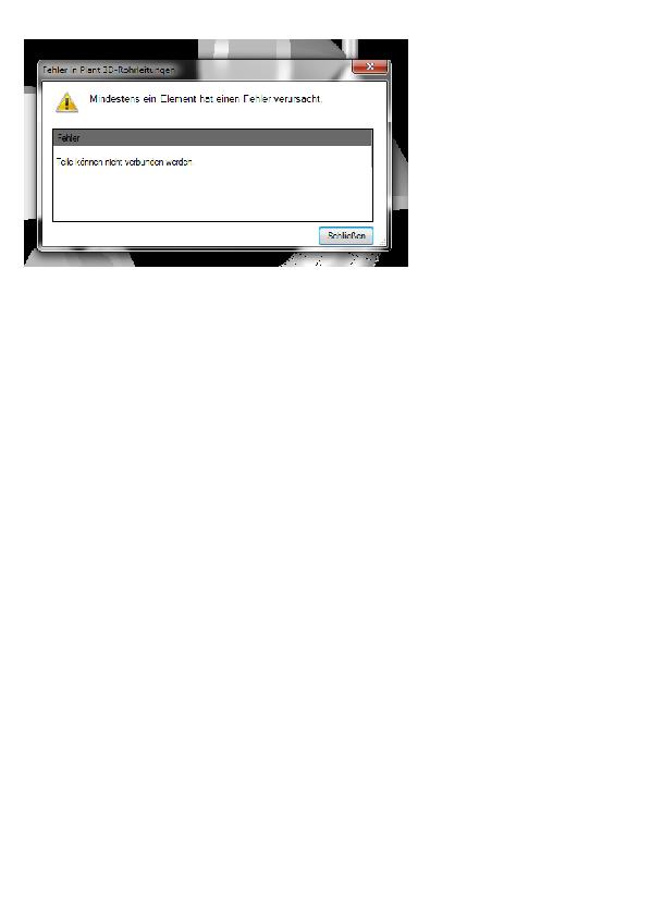

Hallo User-Gemeinde,
schon das nächste Problem.
Bislang hat es funktioniert, wenn ich aus meiner Rohrklasse Armaturen in eine Rohrleitung eingefügt habe, dass dann gleich die Flansche, einschl. Dichtung und Schraubensatz mit aus der Rohrklasse hinzugefügt wurden.
Sind etwa noch Einstellungen unter "Anschlusseinrichtung" in der Projektkonfiguration vorzunehmen?
Wenn ich dort hingehe, sind die Endtypen FL-FL (Schraubensatz, Dichtung); WF-FL (Schraubensatz, Dichtung); PL,BV - PL,BV (Schweißnaht) m. E. n. richtig gesetzt.
Am Freitag hat es noch tadellos funktioniert.
Woran kann das nun liegen?

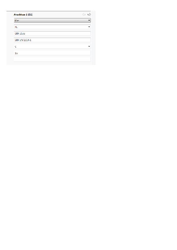

Prüfe mal die Dichtfläche von der Armatur und dem Flansch.
Mir scheint der Flansch hat Dichtfläche "C" doch das Sicherheitsventil Dichtfläche "B1".

Hallo Hartmut,
danke für die Antwort.
Dichtfläche B1 stand nur im Langtext.
In der Maske "Eigenschaften des Verbindungsanschlusses" habe ich alles glatt gezogen, d. h. Dichtfläche "C" und Druckstufe "PN16" passen.
Ja, was kann das nur sein???
Gruß Frank

erstellt am: 23. Jun. 2014 17:41    Editieren oder löschen Sie diesen Beitrag!  <-- editieren / zitieren -->   Antwort mit Zitat in Fett Antwort mit kursivem Zitat    Unities abgeben: 1 Unity (wenig hilfreich, aber dennoch)2 Unities3 Unities4 Unities5 Unities6 Unities7 Unities8 Unities9 Unities10 Unities Nur für Atze67 10 Unities + Antwort hilfreich
setz die Armatur mal ins Frei und zeichne über den + Grip eine Leitung weg von der Armatur.
Falls er da keine Flansche setzt bitte die ganze Fehlermeldung einstellen.

Inzwischen bekomme ich auch Fehlermeldungen, wenn ich einen Bogen an ein gerades Stück Rohr setzen möchte.
AutoCAD P3D soll erst einmal eine Nacht drüber schlafen, denn in der tat, am nächsten Tag funktioniert meist alles reibungslos.
Bis dann, Gruß Frank

Hallo Hartmut,
habe wahrscheinlich irgendeine Einstellung vorgenommen, die ich nicht mehr nachvollziehen kann.
Nur gut, es war nus mein Test - Projekt.
Im richtigen Projekt klappt alles wie gehabt.
