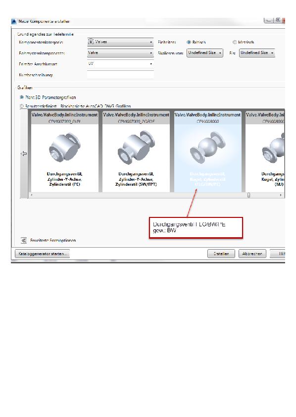

Hallo langjährige Anwender,
ich habe unter "Neue Komponente erstellen" einen Kugelhahn erstellt!
So weit so gut.
Um einen Antrie/Handstellhebel zuweisen zu können, soll ich mich in der Rohrklasse auf den Hahn stellen, mit rechter Maustaste "Kontextmenü Armaturenantrieb bearbeiten" aktivieren und den Nennweiten Antriebsbreite,- höhe und -art auswählen.
Kann ich alles in die Maske eintragen.
Drücke ich dann auf "OK" geschieht gar nichts.
Habe es auch direkt im Modell (P3D) unter Eigenschaften versucht, aber es passiert leider nichts!!!
Habe den "Handlever" auch im Katalog erstellt, zieht aber nicht an.
Fehtl mir ein Attribut, dass ich setzen muss etc.?
Weiß hier Jemand von euch weiter?
Gruß Frank

Hallo Frank,
wenn du dir dein Bild von der Komponentenerstellung ansiehst wirst du in der Spalte "Rohrsystemkomponente:" einmal "Valve" und einmal "ValveBody" zur Auswahl finden.
Nur mit "ValveBody" ist es möglich der Armatur auch einen Antrieb zuzuweisen.
Bitte mal kontrollieren und eine kurze Rückmeldenung.

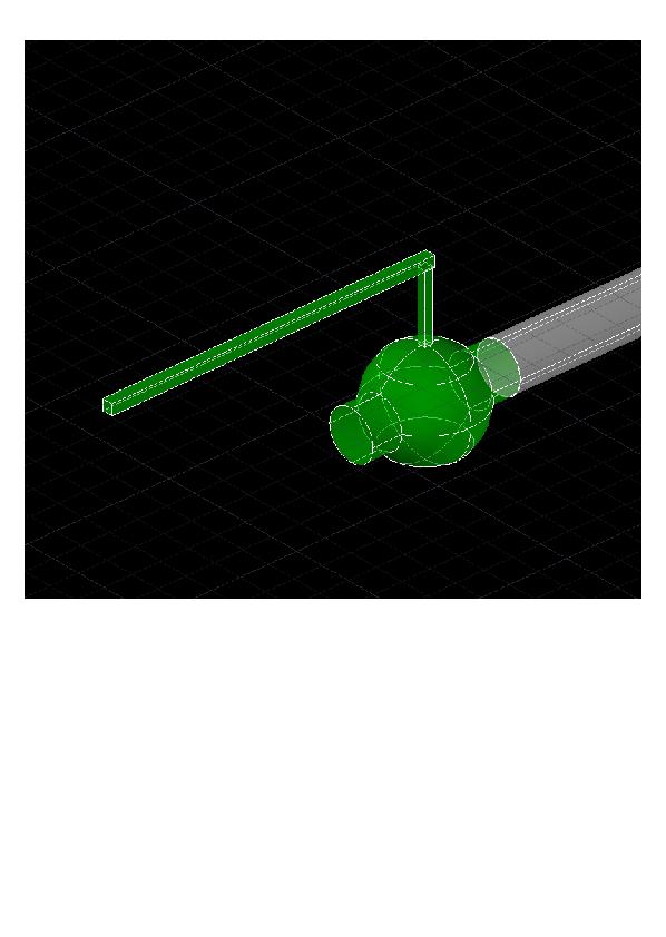

Kugelhahn_BW_L-Lever.pdf
Hallo Hartmut,
anbei der Beweis, dass es funktioniert.
Gruß Frank
