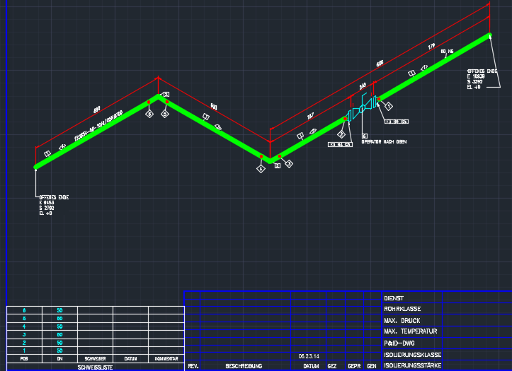

ich habe eine Schweißnahtliste erstellt wo nur die ID "intelligent" ist. Die Felder Schweißer, Datum und Kommentar sollen händich eingetragen werden, daher sind Sie einfach als leere Spalten eingefügt worden und die Überschrift Manuel eingetragen.
Das hat zur folge das Felder die leer sein sollen mit der ID beschrieben werden. Und es wird ein zweites leeres Blatt (overwirght) für die Isometrie erstellt.
was mach ich falsch??

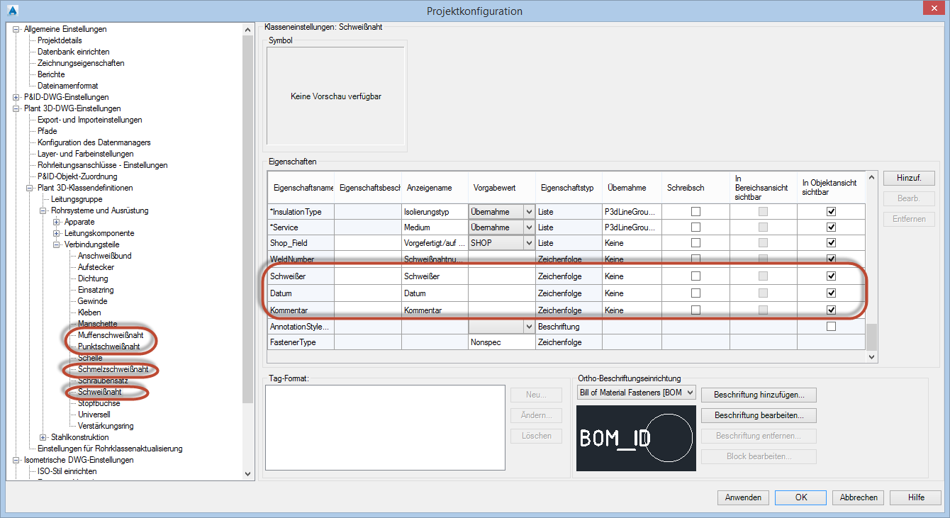

Hallo Rabi,
in der Konfiguration unter Verbindungsteile allen Schweißnähten dei 3 Felder hinzufügen (Schweißer, Datum und Kommentar)
Danach in der Isokonfig unter der Tabellenkonfig Schweißnahtliste die 3 Felder hinzufügen.
Dies sollte es gewesen sein.
