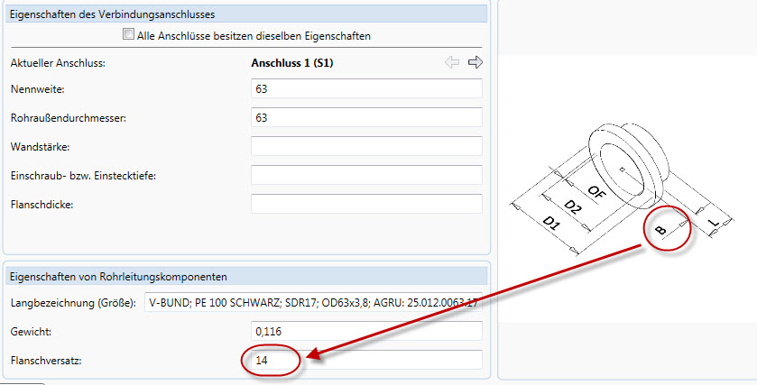

Hallo in die allwissende Runde
Ich habe im Plant 2014 eine Flansch Typ32 (glatter Bund) nach EN1092-1
angelegt. Die zugehörigen Losflansche nach Typ 02 ebenfalls. Alles in die Rohrklasse kopiert und fertig dachte ich. Nun ist es leider so, dass ich den glatten Bund zwar in der Rohrklasse angezeigt bekomme aber nicht einsetzen kann. Grund hierfür ist, dass das Feld "im Modell einfügen" grau hinterlegt ist. Ich kann den Bund also nicht setzen. Der Losflansch funktioniert allerdings. Hat jemand von Euch eine Erklärung für mich???

Hallo Schachinger,
habe es jetzt wieder hinbekommen das die Bauteile zu mindest im Modell erscheinen. Jetzt habe ich das Problem, dass der Losflansch nicht versetzt im Modell dargestellt wird sondern genau auf dem Bund anfängt (siehe Anhang).
Den Flanschversatz habe ich beim Bund allerdings angegeben. Kannst du mir da noch einen Tipp geben?

Ich kenne das Problem (hatte ich selber auch) und hab auch eine Lösung gefunden...
Morgen hab ich wieder Plant3D und dann kann ich dir die Lösung schreiben

Soda...
Wie versprochen die Lösung:
Beim Bund musst unter "Flanschversatz" nochmal das Maß eingetragen wie weit der Losflansch hinter der Dichtfläche sitzt.
ACHTUNG:
Bei den Content-Packs (z.B. Georg Fischer) ist dieser Wert NICHT eingetragen - muss nachgebessert werden.
Ich beziehe mich mit allen Angaben auf Plant3D Version 2013.. In höhren Versionen ist es vielleicht anders...
