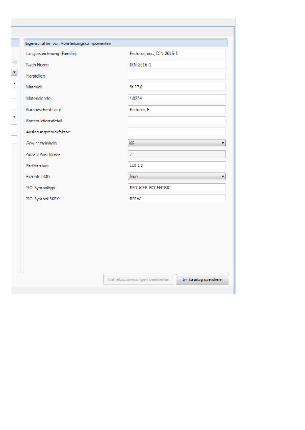

Hallo Kollegen,
vielleicht kann mir hier jemand von euch behilflich sein, auf die Sprünge helfen.
Habe im Spec Editor in P3D 2014 eine exzentr. Reduzierung genau nach DIN erstellt, in Anlehnung an ein Bauteil aus dem vorhandenem DIN EN Katalog.
Unter Eigenschaften habe ich alle Eintragungen getätigt, wie auch das Attribute "Exzentrizität = TRUE" belegt.
Bei der Planung im P3D erscheint jedoch eine konzentrische Reduzierung.
Was habe ich vergessen - wo liegt der Hase im Pfeffer?
Vielen Dank im Voraus.

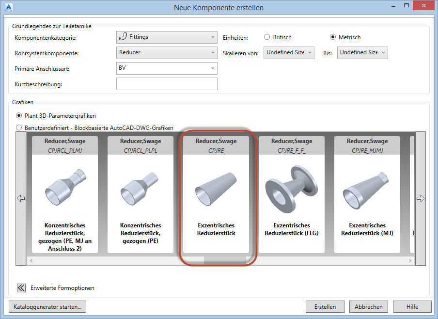

Hallo Atze,
Diese Eigenschaften alleine macht leider noch keine exzentrische Reduzierung. Wichtig ist dass du auch eine parametrische Grafik ausgewählt hast in der du die Exzentrizität angeben kannst. Plant3D geht nicht vorab davon aus das eine exz. Reduzierung zwingend auf einer Seite orthogonal ist...
Bei der Auswahl der parametrischen Grafik musst du etwas weiter nach rechts scrollen - da kommen dann welche wo "Eccentric Reducer" dabei steht.
Anbei ein Bild einer parametrischen Grafik in der die Exzentrizität angegeben werden kann.
mfg Siegfried Schachinger

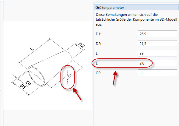

Hallo Siegfried,
vielen Dank für den Tipp.
Diese komplizierte Fensterteilung bei diesem Editor.
Wie dumm, hätte ich nur runterscrollen brauchen und den Versatz eintragen müssen.

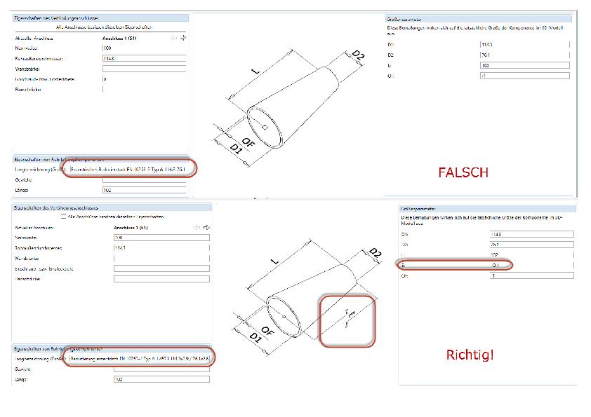

Hallo Atze1967,
leider bist du in die Falle getreten
Die exzentrische Reduzierung in DIN EN Katalog ist FALSCH!
Wie du in meinem PDF erkennen kannst ist in dem Original Katalog DIN EN bei der exzentrischen Reduzierung die Falsche Redurierung bei der Erstellung genummen worden.
Die Einträge die du gemacht hast sind soweit Richtig, jetzt mußt du nur noch die richtige Reduzierung beim Neuanlegen auswählen siehe Bild.

Original erstellt von Marvin41:
Huch - das hab ich noch gar nicht bemerkt! Liegt aber wohl daran das ich die meisten bei uns verwendeten Kataloge sowiso selber erstellt habe.
In den mitgelieferten Katalogen bzw. auch in den per Download verfügbaren Content-Packs tummeln sich diverse Fehler. Einige bemerkt man erst wenns Richtung Iso-Ausgabe geht. Besonders bei den JIS-Katalogen hab ich da mal mein blaues Wunder erlebt...
Vertrauen ist gut - Kontrolle (oder gleich selber Erstellen) ist besser!

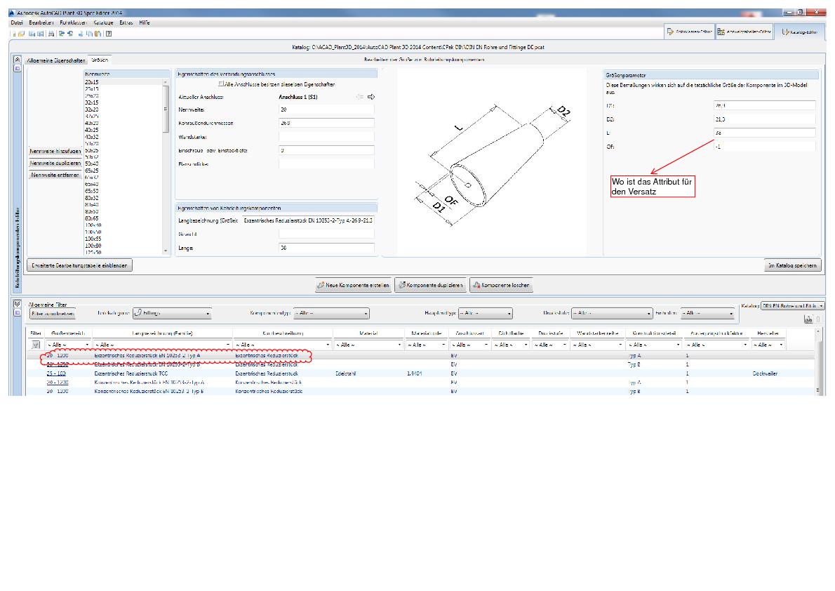

Boese_Falle_REBW.pdf
Ja jetzt sehe ich es auch, anbei ein screeshot.
Atze
