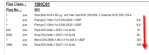

Hallo zusammen
Habe im PID eine Eigenschaft, nach der ich im Report Creator sortieren will. Normalerweise kein Problem, nur dass es bei dieser auch Kommazahlen hat. Habe mal 4 Beispielwerte eingetragen und komme zu folgender Reihenfolge:
25
3.23
435
5.5
Gibts iergendwo ne Möglichkeit, die Zahlen so zu formatieren, dass es mit der Reihenfolge klappt?
Danke schon im Voraus

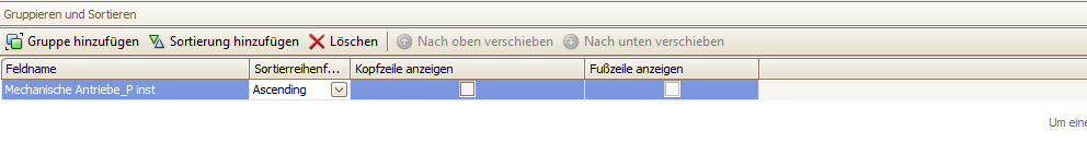

Klar! Einfach die Eigenschaft unter dem GroupHeader hinzufügen! Im Anschluss kannst dort die Sortierreihenfolge definieren.

Das ist eben genau das Problem. Ich hab die Eigenschaft da schon drin, aber der Report Creator scheit da Probleme mit Kommazahlen zu haben und desshalb gibts diese komische Reihenfolge.

stimmt! hatte auch mal das problem!
verwende folgenden ländereinstellung im windows: Deutsch (Schweiz)
die haben das problem mit den Punkt und dem Beistrich nicht...

Hmm, also Deutsch (Schweiz) hab ich eh schon drin (könnte dran liegen, dass ich hier in der Schweiz sitze  ). Aber ändert die Einstellung im Windows wirklich den Umgang mit .,- im Report Creator?
Vieleicht mal mit englischer Sprachversion vom Report Creator versuchen? (Hab hier leider die Deutsche installiert gekriegt)

also definitiv hilft es für gewichtsangaben, welche in der isometrie mitübernommen werden sollen! ich habe diese dinge, welche ich oben beschrieben hab geändert und es funktioniert... kann den fehler ab hier weg nicht mehr nachvollziehen.
würde gegebenenfalls nochmal den report checken...
