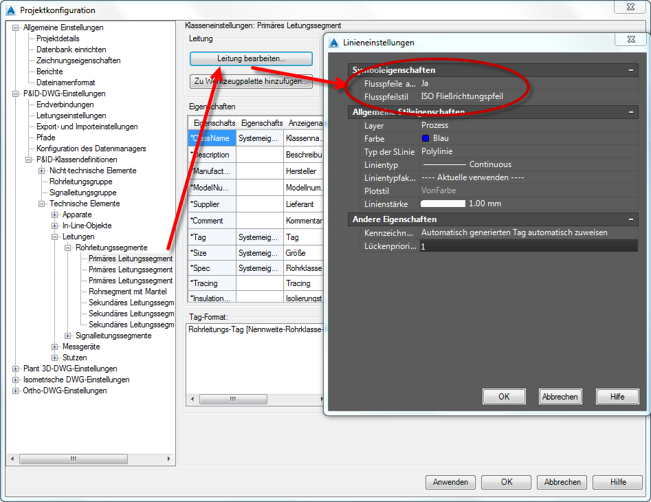

werden Rohrleitungen in einem P&ID Schema gezeichnet sollte die Fließrichtung durch einen Pfeil angezeigt werden.
Dies macht das Programm bei mir leider nicht automatisch. Ich kann nachträglich über die Werkzeugpaltette-P&ID: "Nicht technischen" "Verschiedenen Sxmbole" eine Fließrichtung einfügen, laut Hilfe ist dies aber nicht nötig.
Wie kann ich es ändern dass die Fließrichtung automatisch (wie im tutorial) angezeigt wird?
    Über rechtsklick "Schematische Linie bearbeiten " geht es nicht
    Über -> Pojekt Manager  -> Projektkonfigurationen geht es nicht, Block einfügen als andere Pfeilspitze ging auch nicht...
habt ihr einen Tipp für mich?
Danke!

Hallo 1983,
du musst der Leitung welche du zeichnen möchtest in der Konfiguration bereits sagen, dass diese einen Fließrichtungspfeil zu verwenden hat.
Du musst den Fleißrichtungspfeil aktivieren und den Stil auswählen. (siehe Bild)
Habs im Schulungshandbuch der MuM nachgeschlagen.
Gruß J0ker

Danke J0ker,
hat geklappt, musste nur leider alle Rohrtypen umstellen aber die Fließrichtungspfeile werden angezeigt.
Das Trainingshandbuch wird jetzt auch angeschafft.
