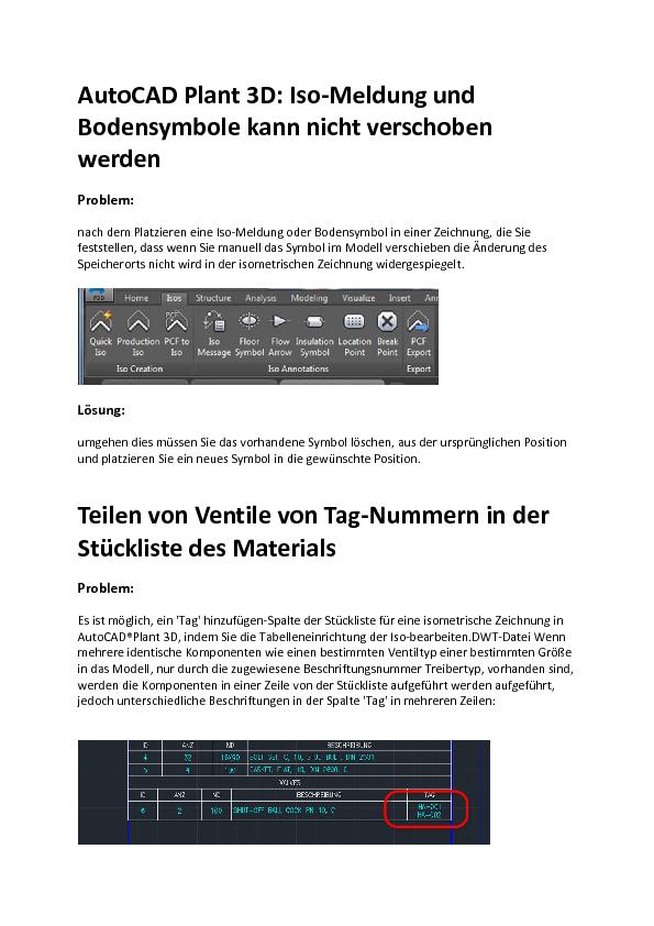

AutodeskAutoCADPlant3D2015-Info05-2014.pdf
Hallo Leute,
anbei einige Infos und Lösungen zu Plant 3D 2015.

manchmal sollten google-übersetzungen etwas nachbearbeitet werden...
oder ist das der meister yoda -style ?!

Hallo Rohrverleger,
da war kein Google-Übersetzer dabei.
Die Informationen kamen direkt von Autodesk.
Ich gebe zu, ich habe es auch nicht Kontrolliert, werde ich aber in Zukunft machen.
Aber es steht jedem Frei es besser zu machen und die Daten Einzustellen.
Jeder darf die gefundenen Fehler behalten.
