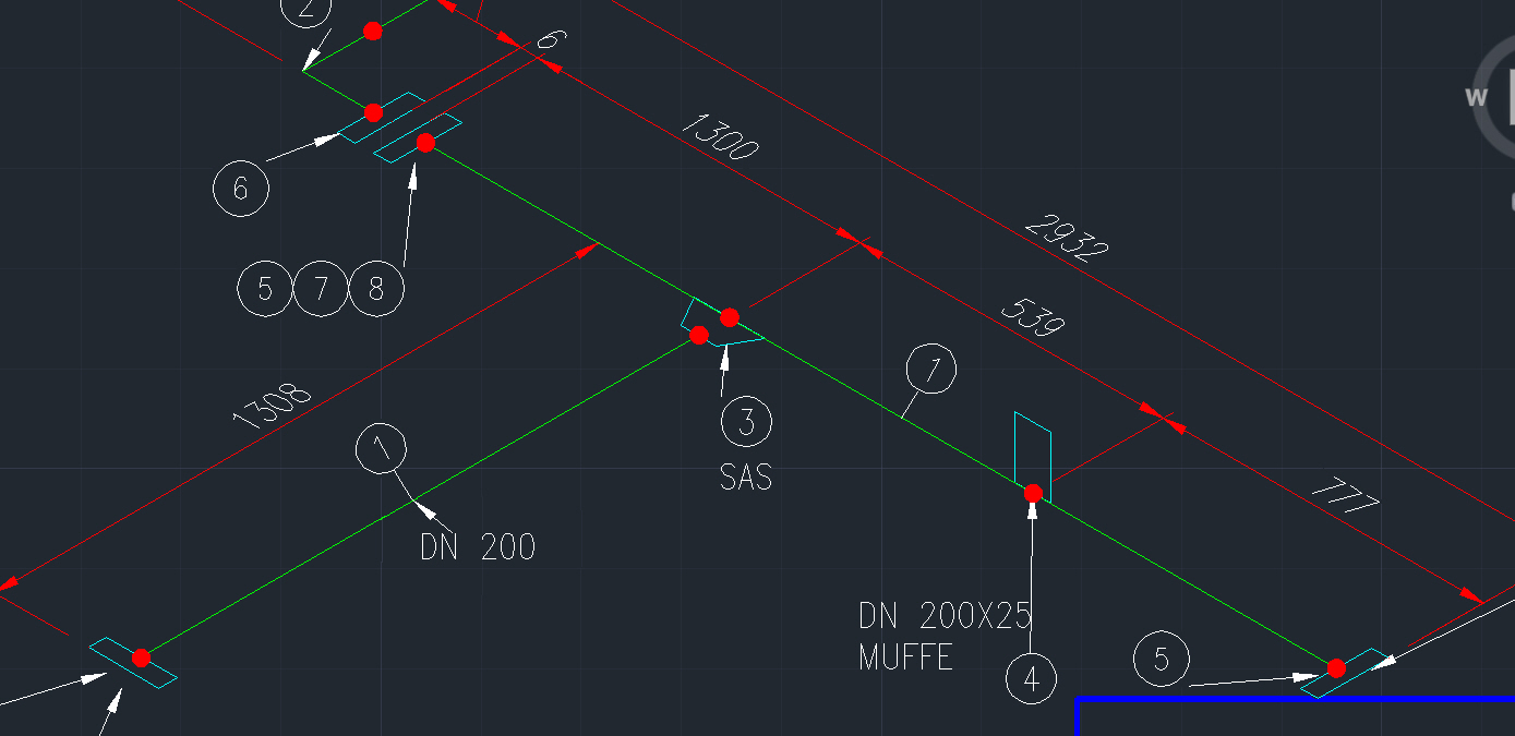

Hallo Forum,
bin grade am Aufpeppen der Isometriedarstellung und da sind Texte drauf, die da nicht drin sein müssen. Mir fällt jetzt überhaupt nicht ein, wo ich die suchen könnte um sie zu canceln. Da steht zum Beispiel bei einem Sattelstutzen WOL, bei einer Einschweißmuffe TOL und beim Rohr, nach der Nennweite NS.
Wo sind diese Texte her, bzw. hinterlegt.
Thomas
Vo dr Alb ra, zwecks am Überblick

Hallo Thomas,
wie tief bist du in der Materie XML Konfiguration von Isometric betraut?
Zum größten Teil stehen die Informationen in der IsoConfig.xml
dazu gibt es die Datei von Autodesk "De-mystifying AutoCAD Plant 3D Isometrics"
Ich häng die Datei mal an.
Falls danach noch Fragen sind kannst du dich wieder melden.
Schöne Grüße auf die Alb
Hartmut

Noch ganz kurz zur Info,
Hartmut hatte recht, die Eintragungen stehen in der IsoConfig.xml. Können dort prima geändert werden. Jetzt sehen die Iso`s schon besser aus.
