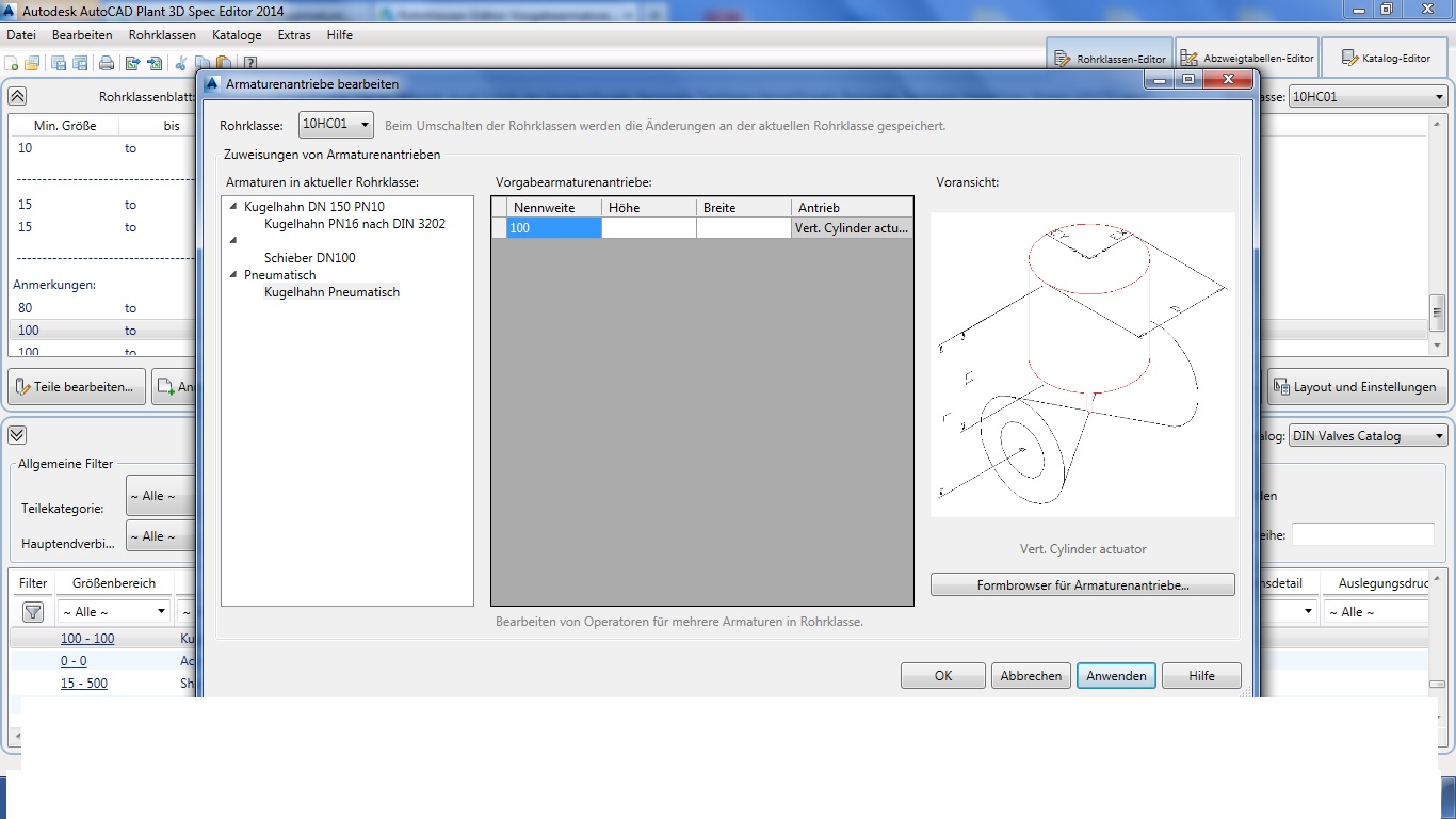

Ich möchte gern ein Pneumatischen Antrieb an einen Kugelhahn zuweisen.
Habs so gemacht wie in der Hilfe.
Klicken Sie im Rohrklassen-Editor im Fenster Rohrklassenblatt mit der rechten Maustaste auf eine Armatur.
Klicken Sie auf Armaturenantrieb bearbeiten.
Dann habe ich im Formbrowser einen Zylinderischen Antrieb ausgewählt und klicke auf Anwenden und OK.
Aber iwie passiert nichts.
Valve Body habe Ich vorher ausgewählt.
Auto CAD Plant 3d 2014

Könnte sein das man erst eine höhe und breite angeben muss

habe mal testweise Maße eingetragen,
aber wenn ich auf OK drücke passiert immernoch nichts.

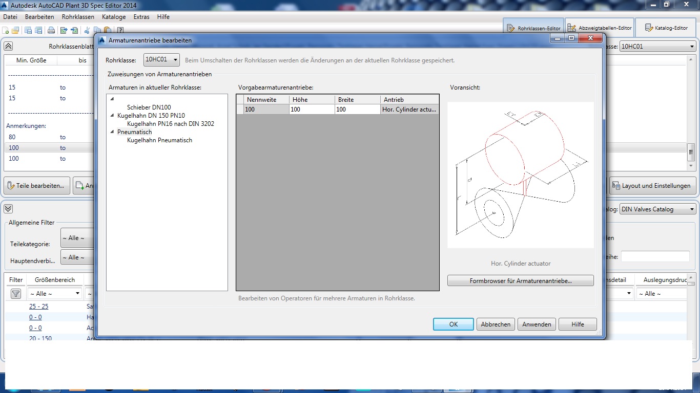

Dann musst du halt den weg über den Katalog gehen.
Antrieb estellen mit den gewünschten Maßen.
Armatur aufrufen und dort den Antrieb zuweisen

Hallo SMR,
oh Gott.
der Kugelhahn ist ja schon drin. Nur wie weiße Ich ihm jetzt den Antrieb zu ??
