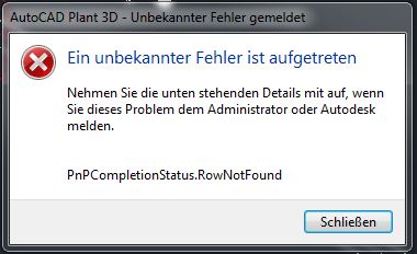

Hallo Leute,
wir haben ein projekt da waren plözlich  alle Rohrleitungsnummern weg, seit dem tritt immer wieder bei den Leitungen die Fehlermeldung auf.
Habe schon eine Projektprüfung durchgeführt, bringt aber keinen erfolg.
Irgendwie habe ich den eindruck das er irgendeine Datenbangspalte(row) nicht zuweisen kann.
Irgendwie seltsam da keine Einstellungen geändert wurden.
Steffen

HAtten den Fehler vorhin auch. Nur bei mir sind die Leitungsnummern geblieben. Neues Speichern hat bei mir geholfen :/
