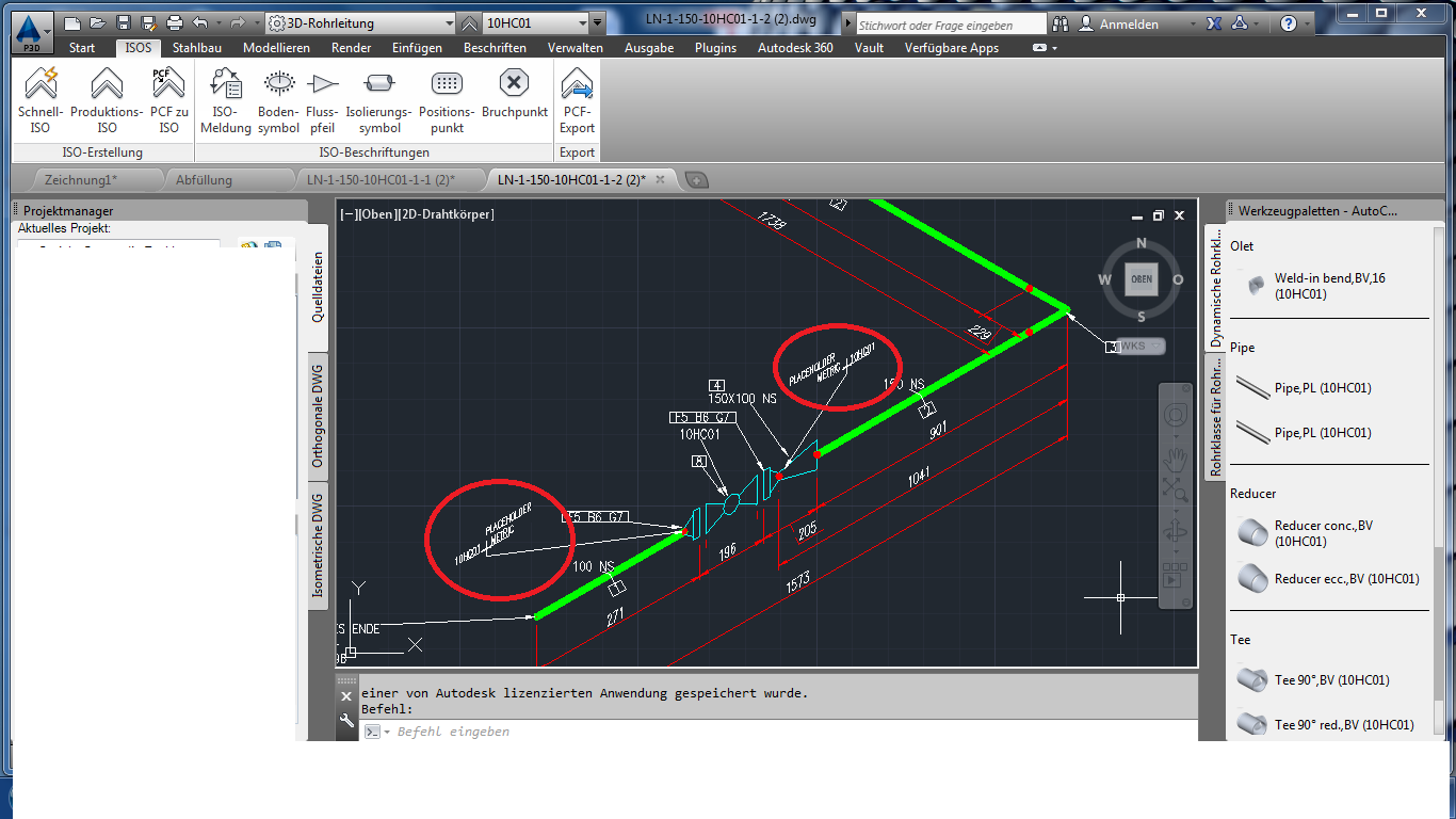

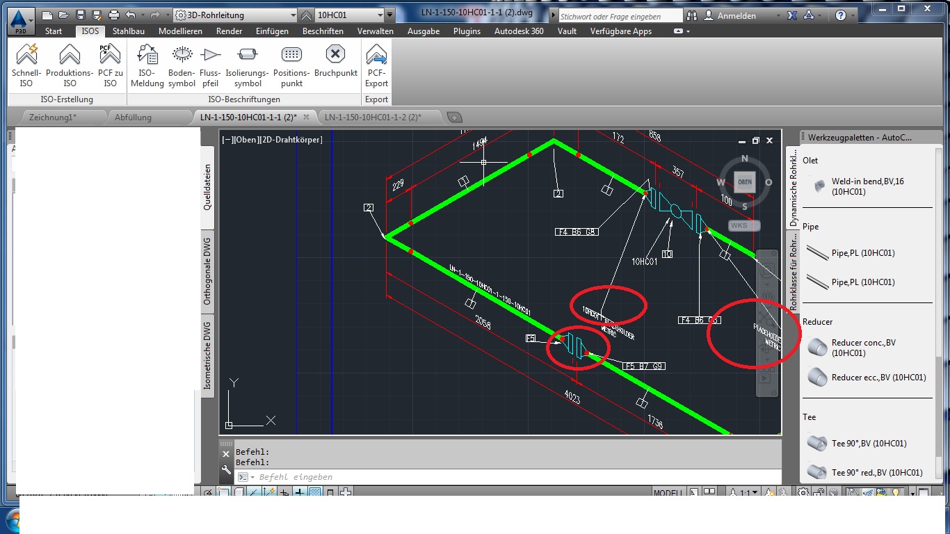

Hallo Liebe Gemeinde,
habe eine Frage bzgl. der erstellten Rohrleitungen.. wenn ich sie erstelle erscheint bei Armaturen diese Anmerkung "PLaceholder".
Bei normalen Flanschverbindungen jedoch nicht. ???
Müssen die Werte von den Dichtungen und Flansche auch angepassst werden??
Also in der Rohrklasse ???
grüße Jan

Guten Morgen Jan,
wie der Name schon sagt handelt es sich bei deiner Armatur um ein Platzhalter den P3D automatisch aus der Placeholder Rohrklasse zieht wenn er dafür keine geeigneten Teile in deiner Rohrklasse findet.
Dies erkennst du auch daran das du einfach mal im 3D Modell auf die Armatur klickst dann wirst du vermutlich an einem Ende ein gelbes Ausrufezeichen finden, und in der Beschreibung natürlich Placeholder.
Bei einer normalen Flanschverbindung mit einer Armatur werden Druckstufe, Dichtfläche, Nennweite geprüft. Die Anschlussart ist dafür notwendig, um zum einen die 3 Abfragen zu definieren zum anderen natürlich auch zu definieren was er zusätzlich setzen soll wenn du z.B. FL mit FL verbinden möchtest.
Damit möchte ich sagen das du die Möglichkeit hast in den EInstellungen deines Projects eine FL/FL Verbindung so einzustellen das du nur eine übereinstimmende Druckstufe abfragen möchtest, Nennweite und Dichtfläche dir aber egal ist. Oder aber du möchtest einstellen das bei einer FL/FL Verbindung vorher alle 3 Abfragen durchgeführt werden aber er statt 2 Dichtungen und einem Schraubensatz nur ein Schraubensatz automatisch setzt (Diese Elemente müssen natürlich in deiner Rohrklasse vorhanden sein)
Generell gibt es aber schon viele vordefinierte Anschlussarten die ein Großteil abdecken, so dass man eigentlich für die Standard sachen keinen neue Anschlussart definieren muss.
Also entweder hast du überhaupt keine Aramtur in deiner Rorhklasse oder aber die 3 o.g. Abfragen scheinen nicht zu überstimmen. Oder du hast eine eigene Rohrklasse erstellt und versucht von der 10HC01 eine Armatur in deine Leitung zu setzen. Das funktioniert nicht ohne weiteres da garantiert Druckstufe/Dichtfläche nicht stimmt und er dafür dann Placeholder Flansche setzt. Dass ist so aus deinem Bild nicht ersichtlich dafür müsste man vielleicht die Stückliste noch dazu sehen.
