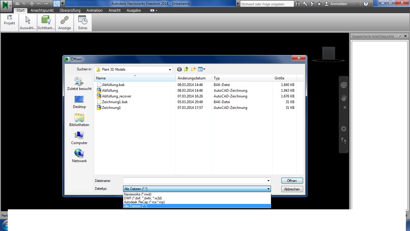

erstellt am: 09. Mrz. 2014 19:13    Editieren oder löschen Sie diesen Beitrag!  <-- editieren / zitieren -->   Antwort mit Zitat in Fett Antwort mit kursivem Zitat    Unities abgeben: 1 Unity (wenig hilfreich, aber dennoch)2 Unities3 Unities4 Unities5 Unities6 Unities7 Unities8 Unities9 Unities10 Unities
wenn Ich nun Navisworks starte, eine DWG einfügen will, kommt der Fehler "Es existiert kein Plugin"

Original erstellt von Pipingplaner:
... wenn ich nun Navisworks starte ...
Das hast Du nicht gestartet. Du hast Dir Navisworks Freedom herunter geladen, das ist aber für den "Endkunden" als reiner Betrachter und Diskussionshilfe gedacht.*1) Darin lassen sich keine DWG-Dateien, sondern eben nur die in der Liste genannten öffnen. Für DWG's brauchst Du die Vollversion, die in der Suite meistens als Simulate- oder Manage-Version beiliegt (wesentlicher Unterschied dabei ist die Kollisionskontrolle).
Hilfreich wäre ein Hinweis auf Deine verwendete Version. Falls es Plant3D ohne Suite ist, bleibt nur die 30-Tage-Testfassung. Ist es eine Suite, dann schleunigst nachinstallieren.
... und wenn Du eine Suite hast, dann ALLES installieren. Es gab schon Situationen, in dennen nach SP1 ein Nachinstallieren von weiteren Komponenten nicht mehr möglich war.

es gibt ja das format 3D-DWF  + Autodesk Design Review 2013 = kostenlos+läuft sehr flott auch auf älteren systemen

im Plant 3D Datei exportieren-> DWF auswählen. Alle Teile markieren rechte maustaste und dann die erzeugte DWF mit Freedom öffnen.
Mit einem meeneken durchzulaufen geht aber nur ab Manage soweit ich weiß.

falsch, im navis kann man schon ab der freedom version mit einem "meeneken" alias dritten person durch sein 3D-Modell laufen. --> screenshot
tipp: auf Bodenplatte nicht vergessen....sonst fällt man ins nirvana!

habe jetzt die DWF datei aus plant 3d.
Aber im Navisworks bekomme Ich nur die Ansicht .... Wie auf ein Blatt Papier.

Hallo ,
aach sry .
Super jetzt läuft es :-)
Die Füße sind da ..
Nur video mit Männchen??
Danke für deine Hilfe .. Das wird ja immer besser :-)
