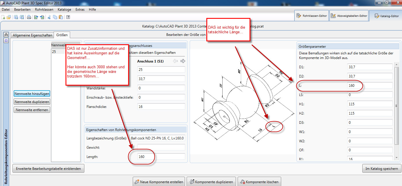

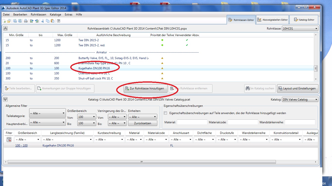

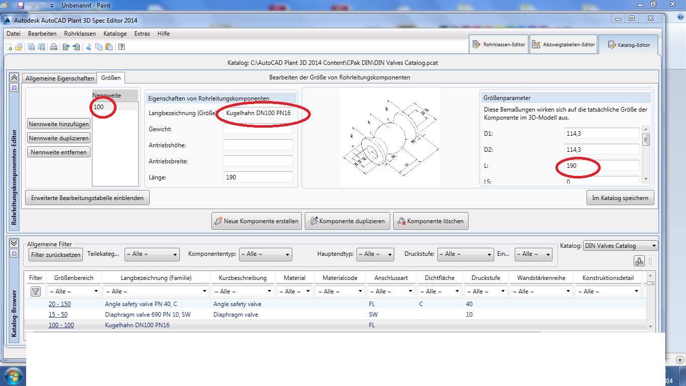

Nun würde Ich gern meine DN 100 Kugelhaene aus meinen Fließbild platzieren.
Jedoch haben sie im Modell keine Länge von 190mm, sondern 350mm.
Muss Ich diese jetzt in der Rohrklasse einfügen oder im Fließbild anpassen ?
Rohrklasse ist 10HC01.
Danke für eure Antoworten und einen schönen Sonntag.
gruß Jan

Original erstellt von Pipingplaner:
warum muss ich jetzte an
xavier naidoo "alles kann besser werden" denken ,da das in dem Fall sicher nicht zutreffen wird
also PnID Daten haben nur Teilweise was mit Plant zu tun , so blöd sich das auch anhört und ja da wirde du ändernmüssen , aber zu allem Übel , aber zu meinem Glück im Rohrklasseneditor und das ist ein "Programm " für sich und damit bin ich raus aus der Nummer

anbei findet ihr Hoffentlich 3 Bilder, die mein Problem erläutert.
Die Kugelhähne DN100 haben nicht das Maß von 190mm wie definiert.
Und lassen sich auch nicht im Werkzeugkasten auswählen.
Ich hoffe ihr könnt mir helfen.
gruß Jan

Vielleicht hilft dir das angehängte Bild etwas...
Gilt natürlich nur für parametrische Geometrien - aber wenn ichs richtig sehe verwendest du ja keine blockbasierenden Geometrien.
mfg Siegfried Schachinger

vielen Dank für deine Antwort.
habe den Kugelhahn hinzugefügt jedoch wird er mir im Spec Viewer nicht angezeigt.
Es hätte so schön sein können meine P&ID Daten im Modell zu verwenden.
grüße Jan

Ich gehe mal davon aus, dass nach Bild2 die entsprechende Rohrklasse auch gespeichert wurde und während des Vorgangs KEIN Plant geöffnet war? Zumindest sollte der SpecViewer VOR Plant geöffnet werden. Ansonsten hilft meistens noch ein Wechsel zwischen den Rohrklassen (Bild3, Rohrklassen-Viewer, oben rechts), um Änderungen zu übernehmen.
Aber wenn die Rohrklasse gespeichert wurde, wird es morgen eh funktionieren, da dann sicherlich das System neu hochgefahren wird.
(die falsche Rohrklasse, zB. anderes Projekt, geladen und dort Teile eingefügt, hat es hier auch schon gegeben)
lg, der Hausmeister

Nabend Hausmeister,
Danke für deine Antwort. Wa genau so wie du beschrieben hast.
Habe die Rohrklasse angepasst. Nur hab iwie die gaaaaaanze Zeit mit der alten weitergemacht. bis Ich gemerkt habe das Ich die iwie nicht aktualisiert habe.
Testweise neues Projekt angelegt Rohrklasse ausgewählt und siehe da.... ahaaaaa Mein erstellter Kugelhahn...
Ich hab echt die Krise bekommen.
