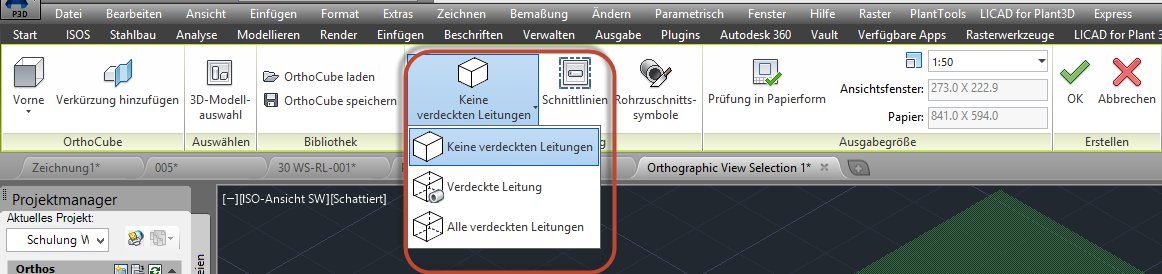

Plant3D Extension2 -> Orthos werden erstellt aber alle Leitungen werden als Drahtkörper bzw alle verdeckten Kanten werden angezeigt was nicht sehr schön ist.
Vorhergehendes Problem: Plant3D Orthos werden erstellt, aber oft mir fehlenden Objekten -> Extension1 installiert und es werden nur noch leere Felder bei den Orthos gezeigt. Nun mit Extension2 werden wieder alle Objekte angezeigt aber auch die Verdeckten Kanten. (Siehe Bild)
Hat denn jemand von einem solchen Problem schonmal gehört bzw sogar ein Tipp oder eine lösung dafür?

Hallo Matze,
anbei ein Bild für die Orthokonfiguration.
und in der Layersteuerung gibt es einen Layer *HIDDEN diesen bitte auf die richtige Strichstärke und Linientyp ändern damit das Chaos auf der Ortho ein Ende nimmt.
Hartmut

Hallo Hartmut,
wie immer vielen Dank für deine schnelle Hilfe!!
Gruß Matze
