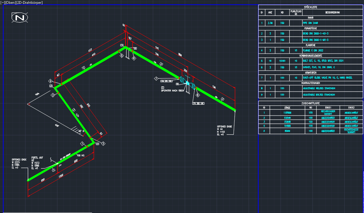

Kann mir jemand sagen auf welche Teile Halter gesetzt werden können, so das sie auch auf der Isometrie erscheinen.
geht das nur für Rohre oder auch auf anderen Bauteilen(Armaturen, Instrumente, irgendwelche anderen Bauteile)

Müsste man überall drauf setzen können. Armatur auf jedenfall. Einfach mal probieren

Hallo Steffen,
je nachdem welchen Halterungstyp du verwendest kannst du dies auf jedes INLINE Objekt setzen. Wie die jedoch Fertigungstechnisch aussieht dafür ist der User verantwortlich

Irgendwie hatte ich in der Erinnerung das Halter nur auf Rohr bzw.Bogen gesetzt werden konnten.
ich hab jetzt welche auf Inline-Instrument gesetzt da funkt es auch.
Habe blos das Problem bei den Isos das die Halter nicht mehr vermaßt werden.
Der Sinn ist mal wieder Doppelmantelleitungen. Bei uns im Projekt werden fixe Längen(500,1000,2000,3000mm) verwendet mit einer Separaten Zeichnung.
Ixh habe mir dafür ein Isosymbol erstellt und die Fixen Längen als Inline Instrument definiert damit man sozusagen eine ZusammenbauIso bekommt.
Bin aber noch nicht so richtig glücklich damit. Naja noch ein bischen rumbasteln.

Hallo Steffen,
immer noch mit 2013?
Du solltest mal Überlgen doch auf 2014.2 umzusteigen.
+ Rohre mit Fester Länge
+ Supportvermaßung immer (siehe Bild)
und noch vieles mehr was das Leben einfacher macht mit Plant.
