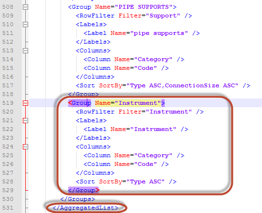

Ich bekomme es nicht hin, das mir der Item-Code eines Instruments auf der Iso angezeigt wird. Wie spreche ich diesen in der config an?
Code:
<ComponentScheme Name="ICTAG" AnnotationStyle="Standard" Enabled="true" Grouping="true" Tag="XX" Alignment="FlatHorizontal" LeaderStyle="Always" Filter="Instrument" Fields="Item-Code" />
das scheint ja nicht zu funktionieren. Wenn ich in den Filter Valve eintrage gibt er mir auch alle Itemcodes richtig aus die bei den dazugehörigen Valves eingetragen wurden, also stimmt scheinbar die Filter Bez. für die Instrumenten nicht. Hat jemand eine Idee?

In der IsoConfig.xml under "AggregatedList" die "Group" "PIPE SUPPORTS" suchen und siehe Bild den Eintrag "INSTRUMENT" hinzufügen.
Code:
          <Group Name="Instrument">
            <RowFilter Filter="Instrument" />
            <Labels>
              <Label Name="Instrument" />
            </Labels>
            <Columns>
              <Column Name="Category" />
              <Column Name="Code" />
            </Columns>
            <Sort SortBy="Type ASC" />
          </Group>
Der Rest wie gehabt.
