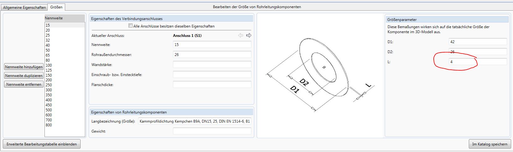

Ich hätte noch eine frage kann man die Dicke der Dichtung zwischen zwei flanschen beeinflussen?

erstellt am: 18. Dez. 2013 15:48    Editieren oder löschen Sie diesen Beitrag!  <-- editieren / zitieren -->   Antwort mit Zitat in Fett Antwort mit kursivem Zitat    Unities abgeben: 1 Unity (wenig hilfreich, aber dennoch)2 Unities3 Unities4 Unities5 Unities6 Unities7 Unities8 Unities9 Unities10 Unities Nur für stefanK2307 10 Unities + Antwort hilfreich
Ja klar,
über die Geometriedaten.

erstellt am: 18. Dez. 2013 16:12    Editieren oder löschen Sie diesen Beitrag!  <-- editieren / zitieren -->   Antwort mit Zitat in Fett Antwort mit kursivem Zitat    Unities abgeben: 1 Unity (wenig hilfreich, aber dennoch)2 Unities3 Unities4 Unities5 Unities6 Unities7 Unities8 Unities9 Unities10 Unities
Wie und wo kann man diese ändern? Im Spec Editor oder im Plant?

erstellt am: 18. Dez. 2013 17:59    Editieren oder löschen Sie diesen Beitrag!  <-- editieren / zitieren -->   Antwort mit Zitat in Fett Antwort mit kursivem Zitat    Unities abgeben: 1 Unity (wenig hilfreich, aber dennoch)2 Unities3 Unities4 Unities5 Unities6 Unities7 Unities8 Unities9 Unities10 Unities Nur für stefanK2307 10 Unities + Antwort hilfreich
Spec Editor... (siehe Bild von SMR)
Solltest Du für Einzelfälle "Sonderdichtungen" benötigen kannst Du in der Rohrklasse auch mehrere Dichtungen (die Du natürlich vorher im Spec Editor anlegst) einfügen.
Die normalerweise zu verwendende Dichtung musst Du dann in der Rohrklasse bei der Priorität vorreihen...
Benutzerdefinierte Dichtungen anzulegen (im Plant3D: PLANTCUSTOMPARTS) geht meines Wissens leider nicht.

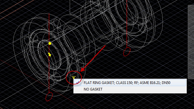

erstellt am: 19. Dez. 2013 08:16    Editieren oder löschen Sie diesen Beitrag!  <-- editieren / zitieren -->   Antwort mit Zitat in Fett Antwort mit kursivem Zitat    Unities abgeben: 1 Unity (wenig hilfreich, aber dennoch)2 Unities3 Unities4 Unities5 Unities6 Unities7 Unities8 Unities9 Unities10 Unities
Vielen Dank für die Hilfe!
Hatte das Bild vorher nicht gesehen sry
Wie ist es denn wenn man in einer Anlage bei der gleichen Nennweite mal unterschiedlcihe Dichtungen benötigt?
Kann man die Dichtungen im ACAD ändern? Also wenn ich im Spec natürlich schon mehrere in meiner Rohrklasse angelegt habe!

erstellt am: 19. Dez. 2013 12:41    Editieren oder löschen Sie diesen Beitrag!  <-- editieren / zitieren -->   Antwort mit Zitat in Fett Antwort mit kursivem Zitat    Unities abgeben: 1 Unity (wenig hilfreich, aber dennoch)2 Unities3 Unities4 Unities5 Unities6 Unities7 Unities8 Unities9 Unities10 Unities Nur für stefanK2307 10 Unities + Antwort hilfreich
Du kannst die Dichtungen (die innerhalb einer Rohrklasse für die jeweilige Nennweite verfügbar sind - also schon im Spec-Editor angelegt wurden) im Plant3D dann "umschalten"....
Daher bei mehreren Dichtungen mit gleicher Nennweite ganz wichtig:
Prioritätenvergabe für die Teileverwendung bei den Dichtungen in der Rohrklasse festlegen - sonst weist Du nicht welche Dichtung er "automatisch" nimmt.
Oder alternativ die DefaultConnectorsConfig.xml entsprechend anpassen - was aber ein eigenes Thema ist und ich erst angehen würde wenn Du schon richtig sattelfest mit Plant3D und Rohrklassen/Kataloge-Erstellung bist...
