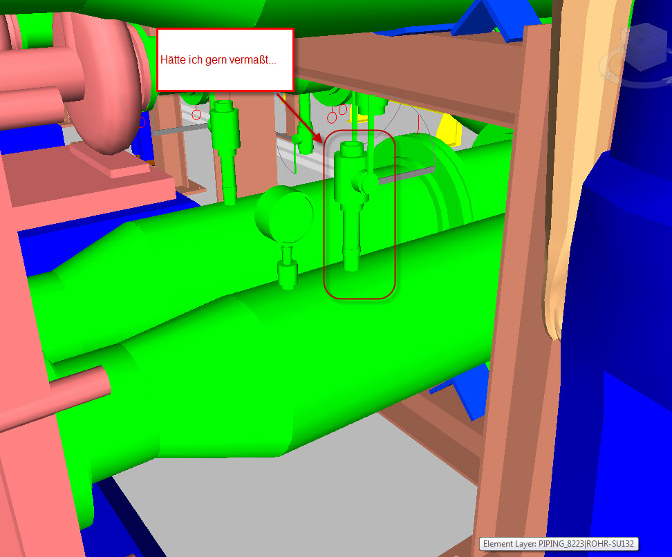

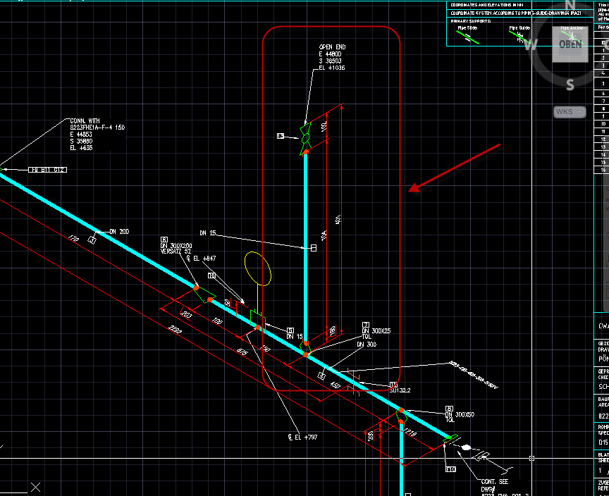

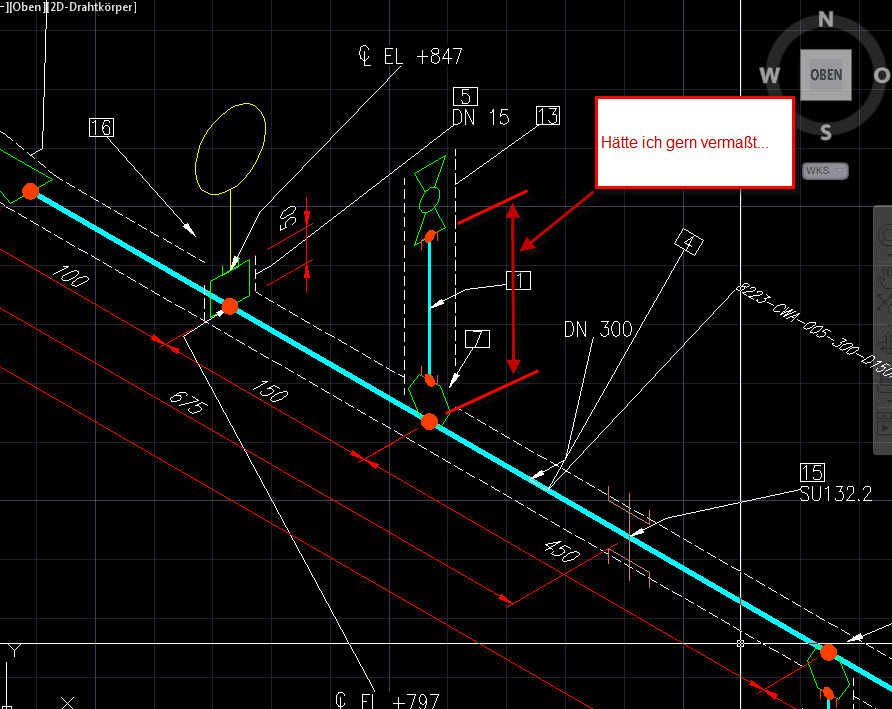

Hallo Leute,
Ich probier schon länger rum und bekomms nicht "gebacken":
Wie kann ich Isometrics beibringen dass das in den Bildern markierte Maß generiert wird?
Da es dabei um Wasserrohrleitungen geht kommen die Dinger so schon recht häufig in der Anlage vor   - betrifft also etliche Isometrien.

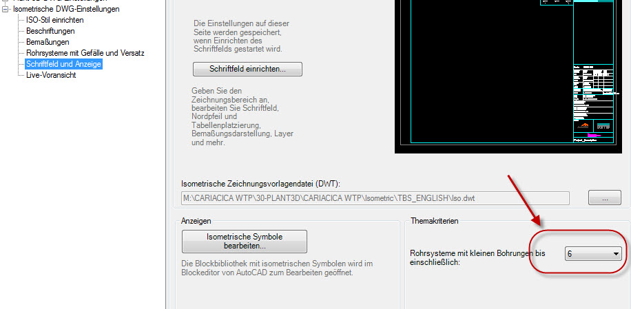

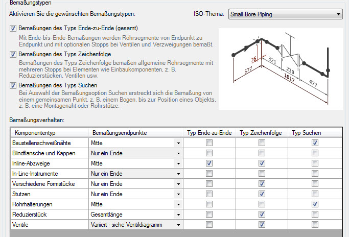

Hartmut hat gewusst wie's geht:
Isometrics macht zw. Small-Bore und Big-Bore wohl doch mehr Unterscheidungen als man denkt. Obwohl ich Small- und Big-Bore eigendlich identisch konfiguriert habe war dass der Grund für die fehlenden Maße...
Die Grenze von Big-Bore/Small-Bore auf z.b DN6 runtergedrückt und schon kommen alle Maße in der Iso an
