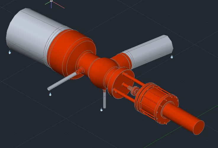

Hallo Zusammen,
ich habe mal ein kleines Problem mit Isometriesymbolen.
Ich habe eine Dampfumleitstation die ich auf der Iso auch vernünftig ausgegeben haben möchte.
Beim Isogen ging so etwas ja über Valve-Multiway mit Skey MD**.
gibt es sowas auch für das Isometric? Ich habe in der IsoSymbolsStyle.dwg nichts derartiges gefunden. und die Isometric Ausgabe als 4-wege Ventil ist einfach nicht brauchbar.
Hat jemand eine Idee.
Steffen

Hallo Steffen,
auch wenn du es nicht hören willst aber noch funktionieren Multiport Armaturen nicht in Plant Isometrics.
Wir hatten gerade gester in Darmstadt auf der AU Germany dieses Thema und es sind alle Angaben an Autodesk gegangen jetzt müssen wir noch warten wie lange es dauert bis wir diese Funktion im Progranmm wiederfinden.
Hartmut

Hatte das Problem auch schon... Damals mit 6 Anschlüssen
Ich hab das Teil am Schluss dann als Apparat definiert. Ist nicht das Gelbe vom Ei aber naja - zumindest kamen wieder ordendlichte Isometrien raus.
mfg Siegfried Schachinger

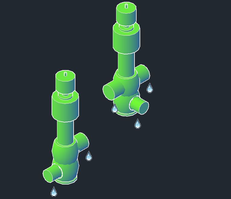

Muss das Thema noch mal hochschieben.
ich habe jetzt ein ähnliches Problem aber diesmal sind es Armaturen mit versetzten Anschlüssen.
Hat einer ne Idee wie ich das Isometrisch lösen kann. Wie zu sehen einmal mit einfachem Höhenversatz und das andere Mal als Dreiwegearmatur mit Höhenversatz.

Hallo Steffen,
leider kann ich die nach wie vor keine Hoffnung auf Besserung machen.
Die Lösung von Schachinger ist die Einzige die ich kenne.

Ich hab die Frage mal in der Autodesk community gestellt.
Ist gleich als Supportfall aufgenommen worden. "Schau'n wir mal" wie der Kaiser sagen würde.

Ich hätte eine Idee.
Das Modell der Armatur mit abflach in ein 2D Modell konvertieren. Daraus ein isosymbol erstellen, dort an die Stellen die Anschlüsse zuweien und dann sollte auch auf der Iso ein Höhenunterschied zu sehen sein.

Ne Soui wird nicht klappen wegen der Drehungen auf der Iso.

Hallo an alle Interessierten,
also versetzte Armaturen isometrieren ist nicht möglich (also egal ob 2,3,4-Wege) dafür ist ein neuer Iso-Typ notwendig.
Ist als verbesserungsvorschlag schon so gut wie geloggt
