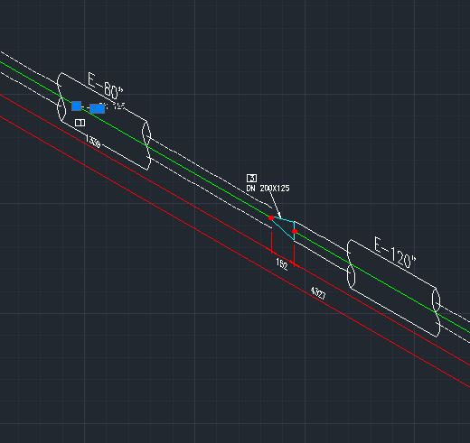

Kann man im 2013 auf der Iso die Isolierdicke mit ausgeben lassen?
Gewünscht ist das damit auf der Iso mit unterschiedlichen Isolierdicken je Nennweite das ersichtlich ist.

Also habe gerade mal mit der 2014 rumgespielt.
wenn man eine das Isosymbol setzt bringt er auch die isolierdicke mit für den jeweiligen Punkt der Rohrleitung auf dem ich das Isosymbol setze.
Es geht also irgendwie.
nur halt nicht in der 2013 da bringt er nur den Isoliertyp.
