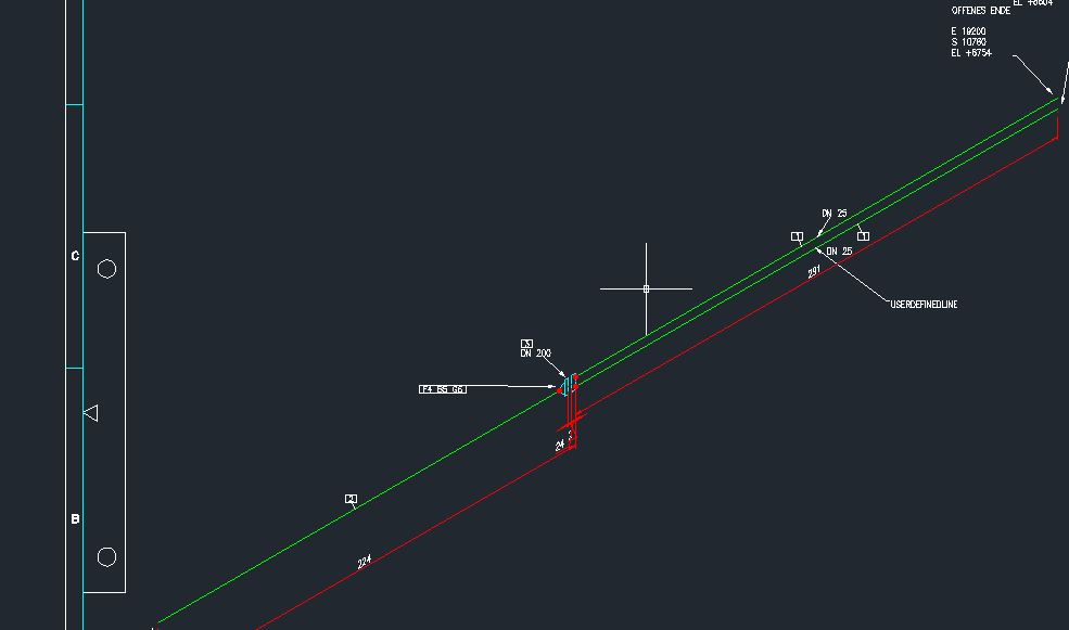

scheinbar hat Plant ja ein Problem mit der Praxis..
Hat jemand eine Idee wie ich 2 DN25er Leitungen auf einen 200er Blindflansch anschließe und diese auch korrekt auf der Iso ausgegeben werden?
Also den 200er Blindflansch hab ich schon so konfiguriert das an den Stellen an denen der Stutzen eingeschweißt wird auch angeschlossen werden kann. Er verbindet mir auch alles korrekt, nur sobald ich eine Iso ziehe endet die Leitung mit dem Schweißpunkt der auf den Blindflansch geht und auf einer zweiten Isometrie wird nur der Blindflansch ausgegeben...
Danke schon für die Tipps.

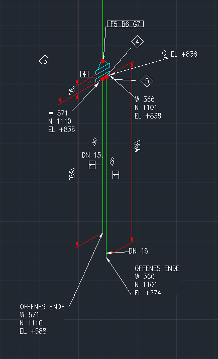

erstellt am: 22. Nov. 2013 00:04    Editieren oder löschen Sie diesen Beitrag!  <-- editieren / zitieren -->   Antwort mit Zitat in Fett Antwort mit kursivem Zitat    Unities abgeben: 1 Unity (wenig hilfreich, aber dennoch)2 Unities3 Unities4 Unities5 Unities6 Unities7 Unities8 Unities9 Unities10 Unities Nur für Soui21 10 Unities + Antwort hilfreich
so?
siehe Bild

in der 2014.1 ist dies überhaupt nicht mehr nötig.
wir können an alle Formteile Rohrleitungen dranzeichnen über Schweißverbindung. Iso macht Plant 3D 2014.1 automatisch da ist nichts zu konfigurieren.
2013 geht net

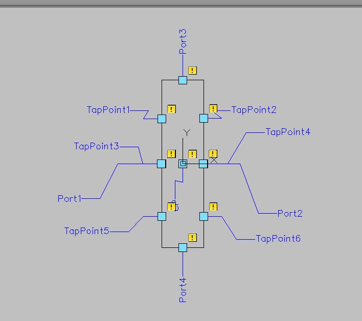

Also geht doch in 2013.
es liegt einzig und allein am Isoblock.
Habe den aus 2014 mir angesehen und in 2013 entsprechend verändert, und dann geht es.

also ich musste Ports hinzufügen.
im 2013 ware 4 Ports da  (Port 1-4), im 2014  sind noch zusätzlich TapPoint1-6 enthalten.

Hast Du die Tap-points über Isometriesymbole bearbeiten hinzugefügt?
