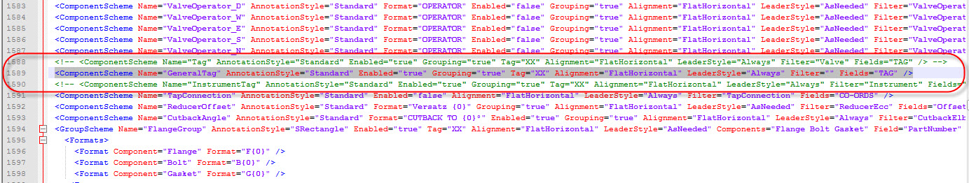

kann mir jemand sagen welche Einstellungen ich in der Isoconfig machen muss um den Instrumententag auf der Iso angezeigt zu bekommen.
hab schon versucht den Instrumententag auf enabled="true" zu setzen aber da kommt nichts.
PI
001
zum Beispiel.
Ebenfalls gibt das dumme Plant immer bei Verwendung eines 45 Grad Biegebogens Cutback to 135° aus. Wo kann ich konfigurieren das er 45° schreiben soll?
Danke schonmal im Voraus.

Da musst du bei den "ComponentScheme" etwas rumspielen damits geht...
Ich hab das bei uns einfach mit der Holzhammer-Methode gemacht (siehe Bild).
Die bestehenden Beschriftungsarten (im Bild jetzt grün) habe ich als Komentar deklariert und einfach eine neue Zeile eingefügt in der der Filter auf "" gestellt ist. Dadurch wird generell jeder TAG der vorhanden ist auch beschriftet. Genau so will ich das ja auch
mfg Siegfried Schachinger

Danke Siegfried funktioniert einwandfrei. Zu der Winkelangabe hab ich eine Lösung gefunden.
In der Isoconfig.xml ganz nach unten scrollen. Dort findet man den Filter Name="CutbackElbow" und dort hinter der der 18000 folgendes anfügen.
"AND [ANGLE-CDEG] <> 4500 AND [ANGLE-CDEG] <> 13500" sprich der Satz heisst dann
<Filter Name="CutbackElbow" Value="(Type = 'Elbow' OR Type='Bend') AND NOT ANGLE IS NULL AND [ANGLE-CDEG] <> 9000 AND [ANGLE-CDEG] <> 18000 AND [ANGLE-CDEG] <> 4500 AND [ANGLE-CDEG] <> 13500" />
</Filters>
Funktioniert einwandfrei 45° Bögen bekommen dann nur noch die bauteilpositionierung aber keine Angabe mehr zum Winkel. Außer es ist tatsächlich ein Cutback Elbow.
