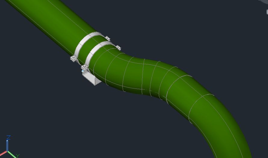

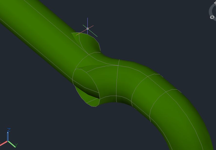

beim Plant 2013 tritt ein seltsamer Effekt auf. Wenn ich 45°Bögen einsetze und die Isolierung einblende wird die Isolierung als 90 Grad Bogen dargestellt.
Kennt das jemand? Ist das ein Bug oder habe ich die Bögen irgendwie falsch angelegt, oder muss die Isolierung irgendwie anders konfiguriert werden?

Isolierung45Bogen.pdf
Hallo Steffen,
Anbei mein Ergebniss mit P3D 2014.1

Bei mir im plant 2013 sieht das so aus

also es liegt an der Rohrklasse bzw.an der pspc Datei. Die Bögen sind beim Einsetzen zwar 45° aber in der pspc Datei steht als Winkel 90°. Warum auch immer.
Nach änderung in der pspc Datei auf 45° werden die Bögen mit der Isolierung richtig angezeigt.
