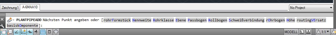

Hallo Meffattack,
kannst du mir bitte etwas genauer beschreiben wie du an diesen Punkt herangehst?
Arbeitest du mit P&ID Linelist?
oder nur 3D stand-alone?
Welcher Version nutzt du 2012, 2013, 2014 oder 2014.1?
Im Normalfall unter "Teile Einfügen" Leitungsnummer auswählen, Nennweite auswählen und Rohrklasse auswählen.
Jetzt auf "Leitungsverlauf erstellen" nun auf die Befehlszeile achten!
"Befehl:Startpunkt angeben oder [Größe/Rohrklasse/Schweißverbindung/Höhe/routingVErsatz]:" nun nur noch die Schweißverbindung wählen und die Leitung zeichnen.
sollte soweit funktionieren

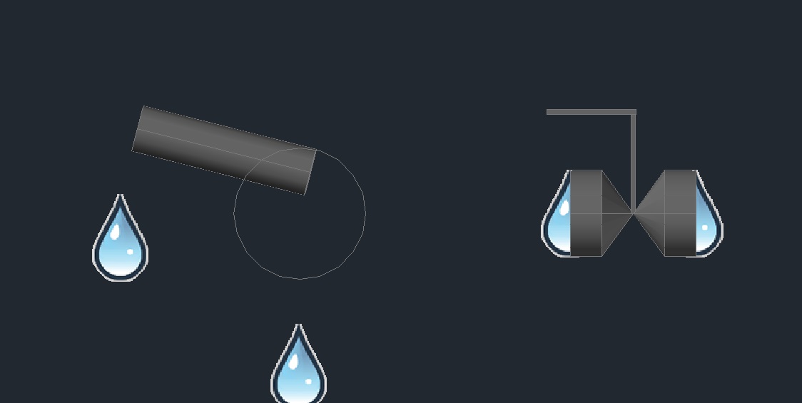

Hallo Marvin,
in nutze nur das Plant 3D - Version 2014
Leitungsnummer, DN und Rohrklasse auswählen ist schon klar ....nach dem ich die Leitung angeklickt habe (Startpunkt) aktivierte ich den
Befehl Verbindungsversatz und danach wählte ich Obertangente und zieh die leitung weg ..... im prinzip klappts jedoch ist des Rohr nicht Lotrecht
.... weder in der Ansicht Front  (s. Bild) noch in der Top View

Hallo Meffattack,
kannst du mir bitte von der Gesamtsituation ein Bild einstellen?
Hauptleitung DN65 sowie Entleerungsleitung DN25.
Anhand deines Bildes sehe ich nicht sehr viel.

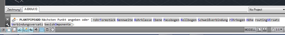

Hallo Meffattack,
wenn du mit der 25 Rohrleitung aus der 65 Sohlengleich herausgehen willst, musst Du als erstes schweißverbindung in der Befehlszeile auswählen,
dann kannst Du Verbindungsversatz auswählen.(Die Nennweite sollte als erstes gewählt sein natürlich)
