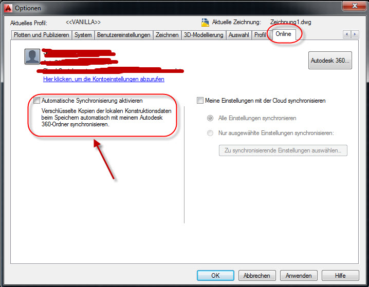

Hallo zusammen.
mein Plant(2013) macht mir im Momemnt einige Sorgen.
Der Pfad C:\Users\Benutzername\AppData\Local\Temp wird mit DWGs und den dazugehörigen dwl zugemüllt und zwar solange bis der Speicherplatz voll ist.
Kann mir jemand erklären warum das so ist und wie ich das abstellen kann.

So mal ein kleines Update,
es lag wohl am ADESK 360. Wenn ich angemeldet bin tritt es auf jetzt bin ich nicht mehr angemeldet und es tritt nicht mehr auf.
Leider habe ich in der Zwischenzeit das Plant komplett deinstalliert und wieder Installiert mit sämtlichen Servicepacks und Hotfixes.
Jetzt findet er beim Plantstart die Profildatei nicht mehr und Isos werden auch nicht mehr gezogen.
Steffen

Original erstellt von SMR:
Ich vermute dass Du bei den Online-Optionen eingestellt hast dass Deine mit AutoCAD bzw. P3D bearbeiteten Dateien automatisch mit der Cloud synchronisiert werden...
Einfach mal den Haken bei den Online-Optionen rausnehmen (siehe Bild).
Dann kannst Du bei Autodesk360 angemeldet sein und es werden die Dateien nicht mehr automatisch in der Cloud abgelegt und das Temp-Verzeichniss müsste etwas aufgeräumter sein. Ich persönlich will ja gar nicht dass alle meine Daten in der Cloud sind (auch wenn sie verschlüsselt sind)...
