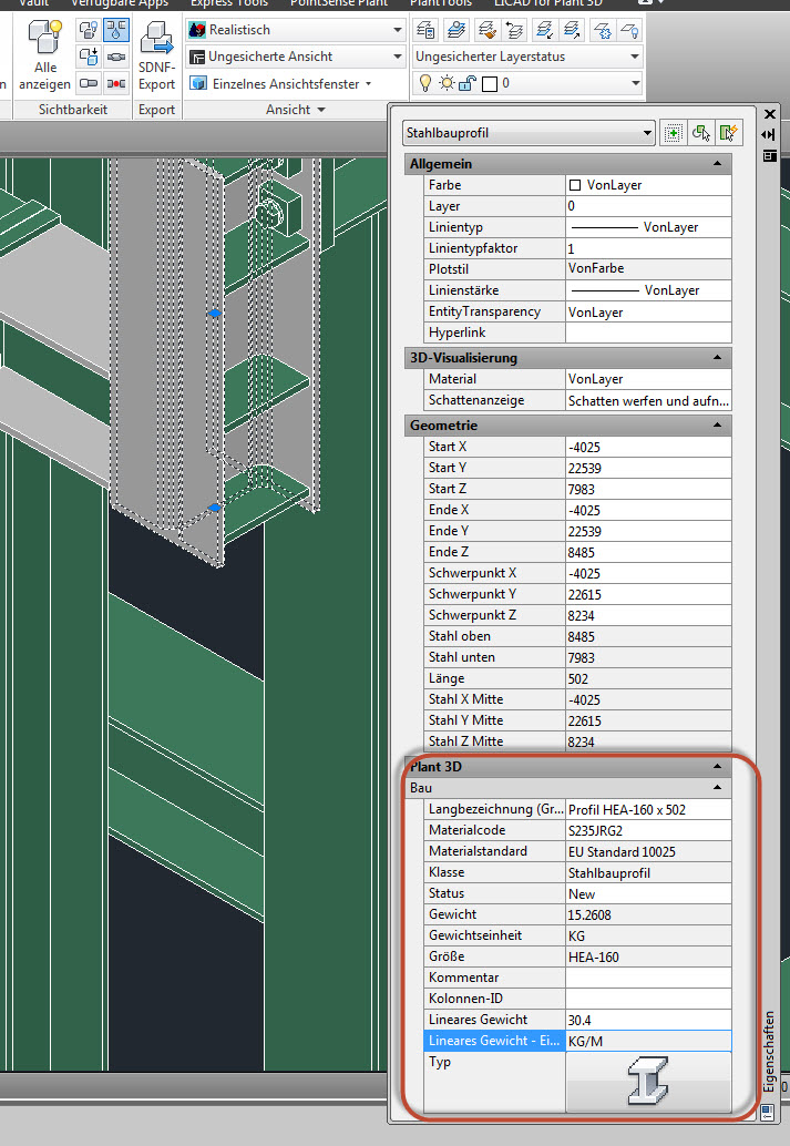

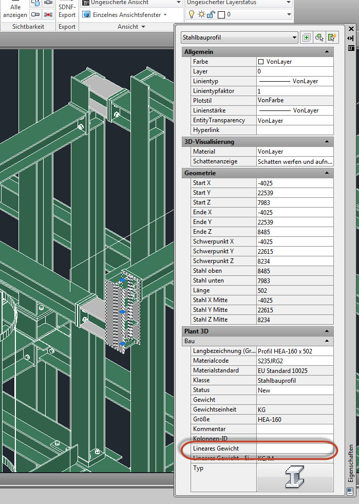

@ cw
Mädels wir haben ein wenig weiterentwickelt unter Eigenschaften "Lineares Gewicht" das Metergewicht des Profiles eintragen und schon Klappt es auch mit dem Nachbaren.
(siehe Bild)

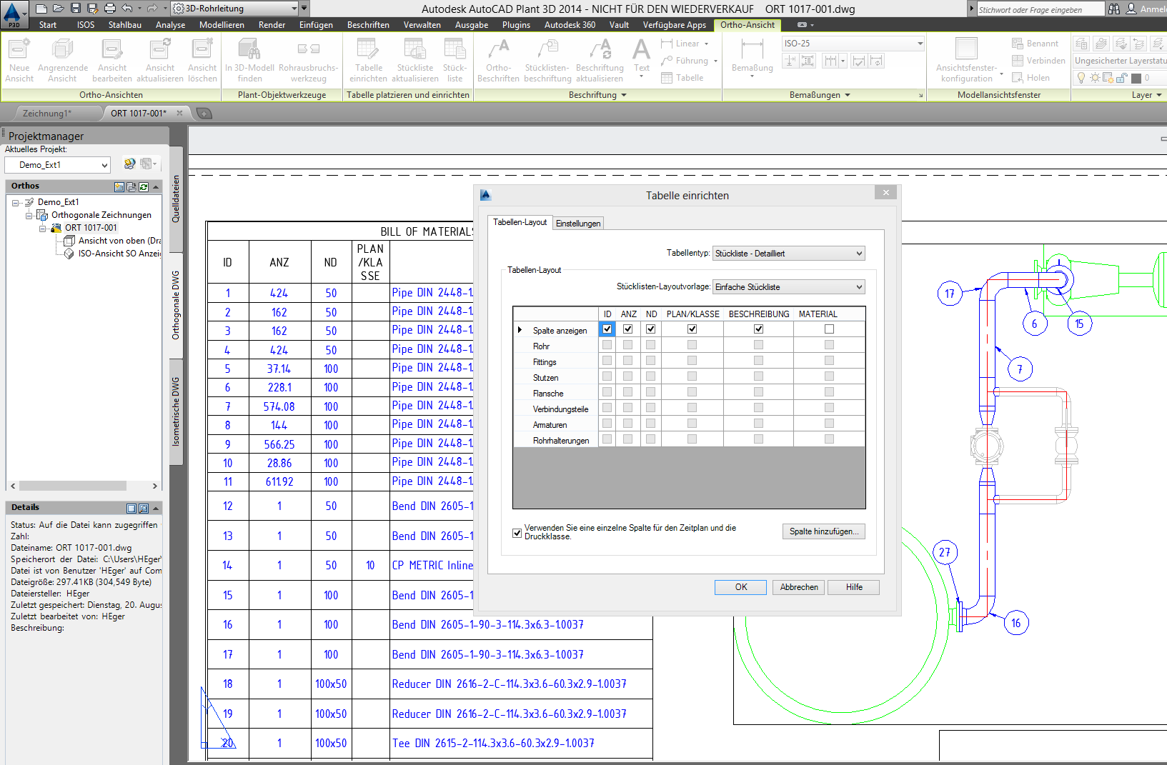

Hallo Soui,
anbei noch ein Bild über die Stücklistenfunktion im Ortho. Darin erkennst Du das es sich nur um Plant 3D Rohrleitungsteile handelt aber leider keine Stahlbauteile  (

na wenn das eine Weiterentwicklung ist ..... bleib ich liegen
schönen Tag zusammen
cw
PS. ich seh die Länge (502 was ) , aber wo ist das Gewicht ?
