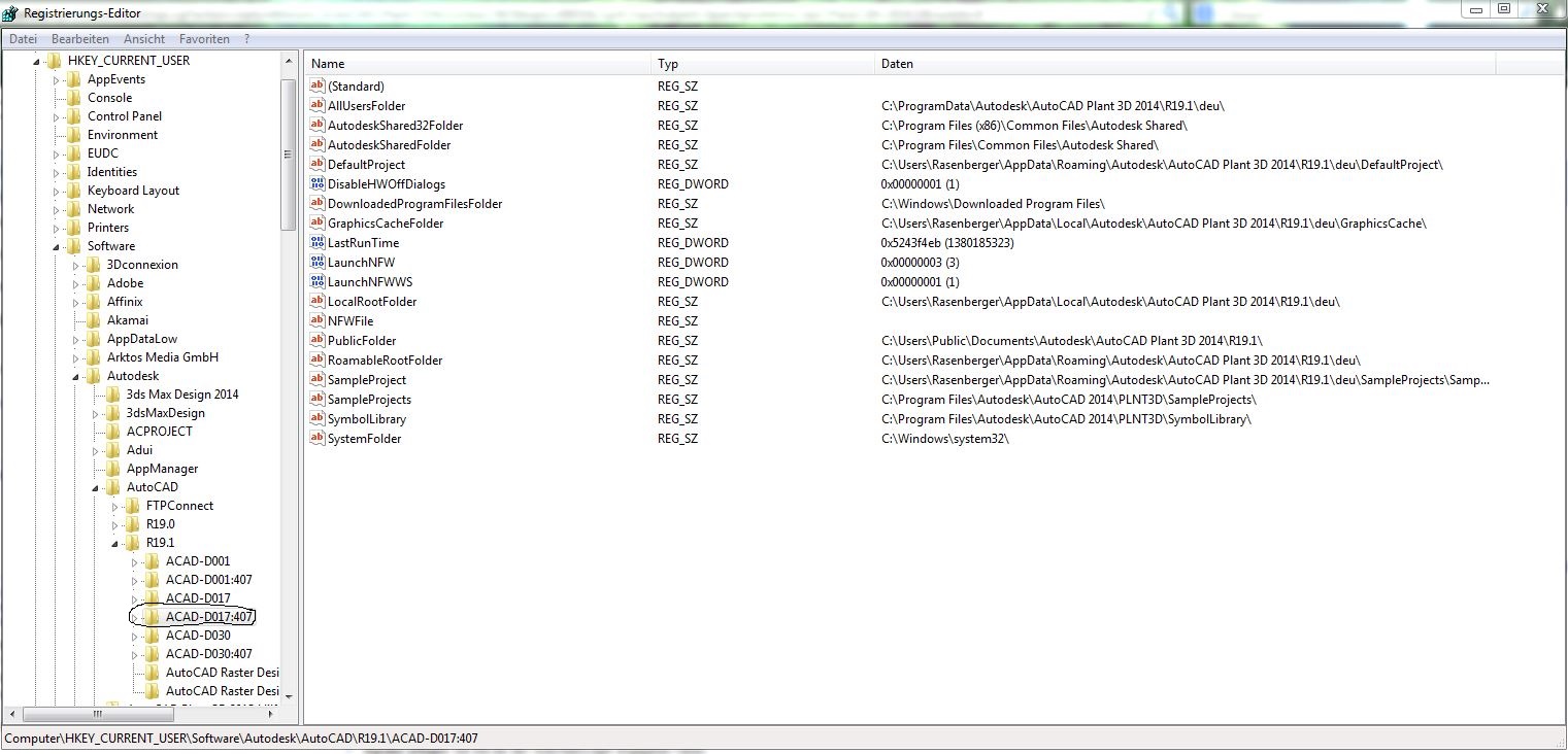

Guten Morgen Plantler,
mal eine Frage an die Community: Bei mir ist Autodesk AutoCAD Plant 3D 2014 installiert mit allen HotFixes und SP1 in DEUTSCH doch meine Konfiguration ist in Englisch wer hat dieses Problem auch oder eine Lösung für mich ich habe noch keinen Weg gefunden dies zu Ändern. Volle Deinstallation und Neuinstallation hat keine Lösung gebracht.

Hallo Marvin,
hatte genau das selbe Problem. Lösung ist ganz einfach geh in die Registry und lösche den abgebildeten Eintrag.
Plant Starten und das Sprachpaket wird wieder installiert.
Natürlich vorherdeine Anpassungen und vielleicht auch den registry Eintrag sichern.

Danke Steffen hat alles geklappt.
