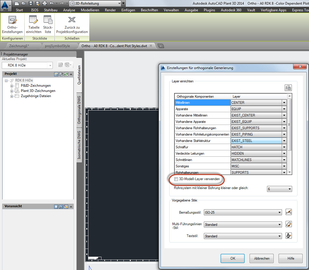

Sooooo, liebe Gemeinde, dann will ich vom ersten Mal mit der Plant 2014 berichten. Sieht cool aus, macht so halbwegs einen seriösen Eindruck – ABER:
Wie schon vermutet, gibt es wieder viel Schatten – also bei mir auf der Stirn und/oder bei der Plant im Gehirn. Es kann natürlich auch an meiner massiven Unfähigkeit liegen, mit Computern umzugehen.
Bei der Erstellung von Orthos wurden bisher für die jeweiligen Leitungen einzelne Layer angelegt, bei denen der Name der Ansicht vorangestellt wurde. Aus diesem Grunde haben wir (mit einer hausinternen Routine) die Beschriftung der Leitungen von unserer Putzfrau (mit reinem ACAD) vornehmen lassen. Die Routine macht (fast) nix anderes als von dem „angeklickten“ Teil den Layernamen abzugreifen und dann als Text in das Layout zu plazieren. (Holger Brischke sei Dank!)
Scheinbar ist es neu kein Bug, sondern ein Feature, dass Frl. 2014 pro Ansicht ziemlich exakt 6 Layer definiert und alle Leitungen nun auf <Ansichtsfenstername>-PIPING legt. Damit ist eine Zuordnung der Leitungen OHNE die Tusse Plant leider nicht mehr möglich. Von den Gitterrosten, die nicht dargestellt werden, will ich nicht auch noch anfangen … nachher hört DIE zu und zickt endgültig.
Nun zu meiner Frage (an die Leidensgenossen und Leidensgenossinen): Gibt es eine Möglichkeit, dass wir wieder die Leitungen pro Layer in den Orthos erhalten? Um es noch einmal deutlich zu sagen – eine Beschriftung der Orthos ist neu nur noch von Frl. Plant persönlich zu erledigen.

Anbei die Layereinstelungsmöglichkeit von Frl. 2014.1 Ortho.

Aja, so sieht es also unterm Rock vom Frl. aus ... danke für soviel Einblick.
