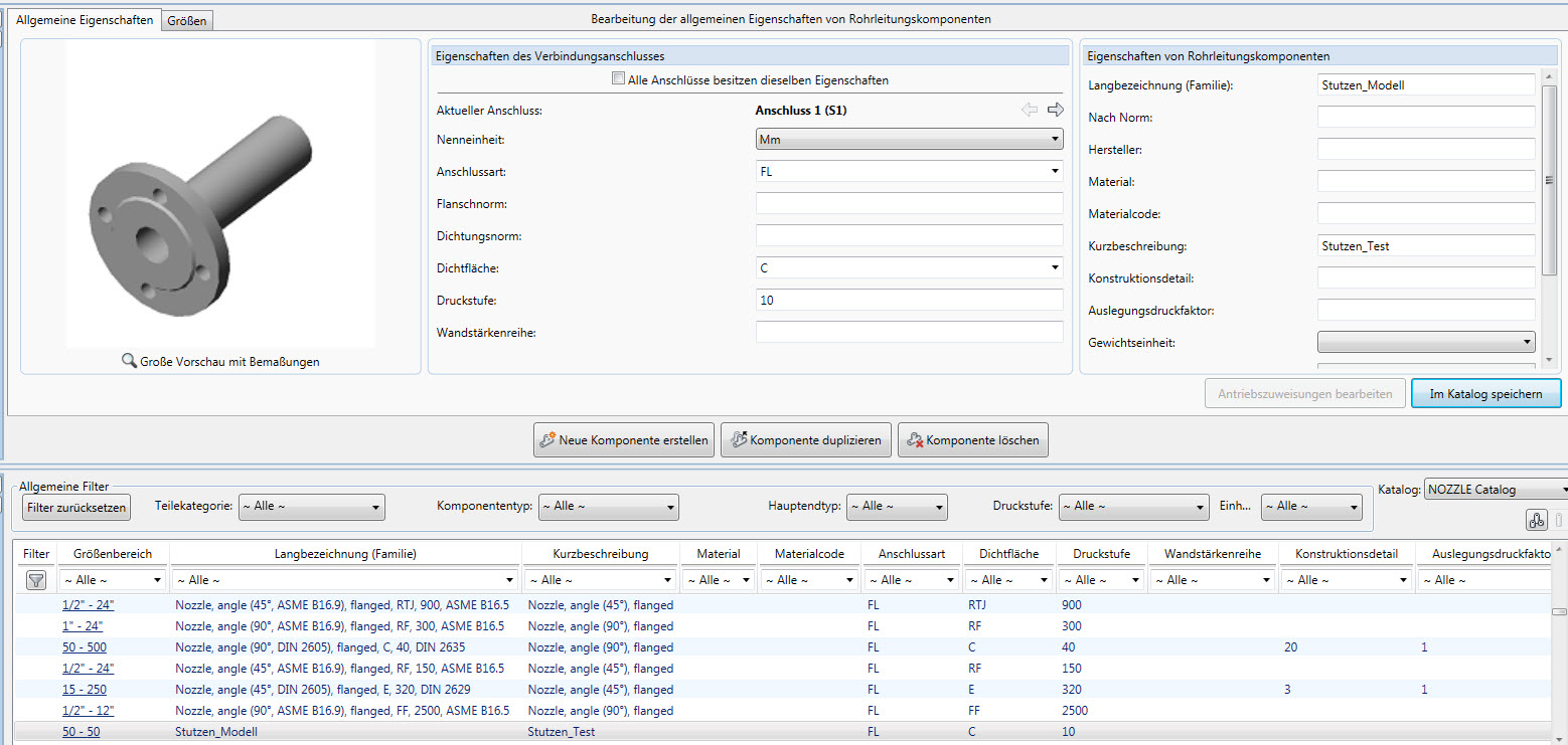

Hi bin neu in Plant  und hab da mal ne Frage.
Hab die Aufgebe bekommen einen Stutzen neu zu erstellen(mit eigenem Modell) und dieser soll anschließend an den Apparaten auswählbar sein. mir war es möglich über den Spec-Editor einen neuen Stutzen anzulegen und dieser ist dann auch auswählbar in Plant. Leider fügt sich aber nicht mein selbst konstruiertes Stutzen-Modell ein. Könnt ihr mir bitte helfen.

Hi danke schon mal für die schnelle Antwort.
Habe den Stutzen als Block erstellt und auch die Teileuntertyp angegeben. Das Ganze hab ich in den nozzle Katalog gespeichert. Soll ein ganz normaler reduzierter Stutzen werden.

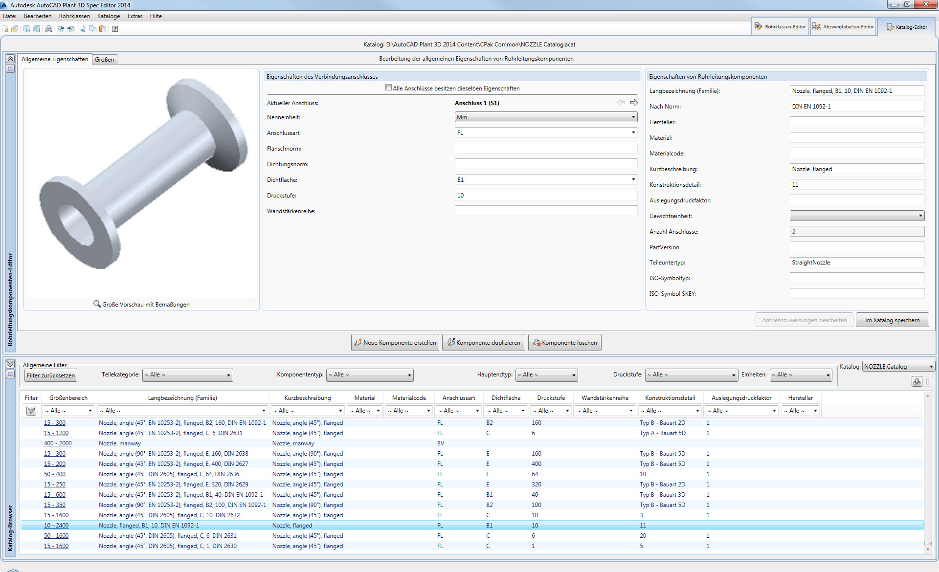

Hallo Tanja,
kannst du mir bitte eine Screenshot vom Speceditor einstellen (siehe Muster).
und bitte deinen Stutzen den du via Block hinzugefügt hast auswählen.

erstellt am: 27. Sep. 2013 08:24    Editieren oder löschen Sie diesen Beitrag!  <-- editieren / zitieren -->   Antwort mit Zitat in Fett Antwort mit kursivem Zitat    Unities abgeben: 1 Unity (wenig hilfreich, aber dennoch)2 Unities3 Unities4 Unities5 Unities6 Unities7 Unities8 Unities9 Unities10 Unities
Hatte gestern schon feierabend  ,
Hier schicke ich euch den Screenshot.

Ich habe es gestern auch mal versucht einen zu bauen, hat auch nicht funktioniert, ich hab das auch bisher noch nicht benötigt.
Ist Dichtfläche C gewollt Tanja?

@ Tanja
es sind leider keine Blockbasierenden Stutzen möglich. Ich habe es getestet und bin zum gleichen Ergebnis gekommen der Stutzen wird zwar zur Auswahl angezeigt doch eingesetzt wird ein Parametrischer Stutzen
