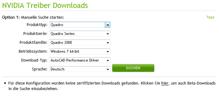

Grafikkarte und der Treiberversion
NVIDIA Quadro 2000
Treiberdatum: 29.12.2012
Treiberversion: 9.18.13.1090 (alles noch Original von DELL installiert)
Leider damit nur noch 2 Bildschirme - egal, in gewissen Grenzen bin ich leidensfähig.
Aus diesem Grund:
habe ich bisher keine Änderung am Treiber vorgenommen. Ich weiß, dass gestern erst das Treiberupdate GeForce v327.23 veröffentlicht wurde. Ich spiele aber P3D und nicht das was dort aufgeführt wird.
