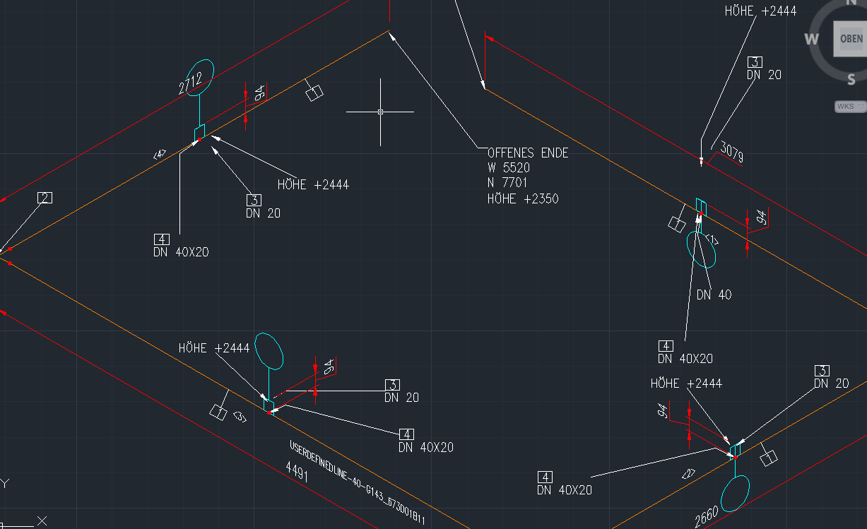

Also ich hab nun immer noch ein Problem, wenn ich eine Leitung im Kreis ziehe und an jede Seite eine Messung setze sieht die Iso so aus.
Wie bekomme ich das hin?

Leider muß dan manuell nachgearbeitet werden.
Das mit den Messblasen auf der Iso ist auch nur eine Notlösung und wird von Plant 3D nicht direkt unterstützt.
Bitte an Autodesk melden sonst wird es nicht in der Zukunft.
