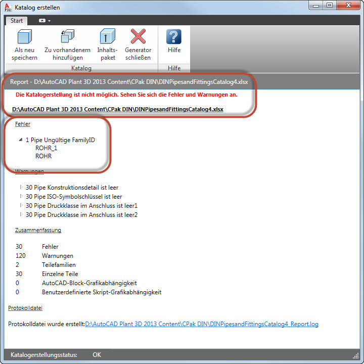

Scheint ein Problem mir deinen Rohren zu sein siehe Bild.
Marvin41

Sorry,
hab die falsche hochgelarden.
hier die Richtige.

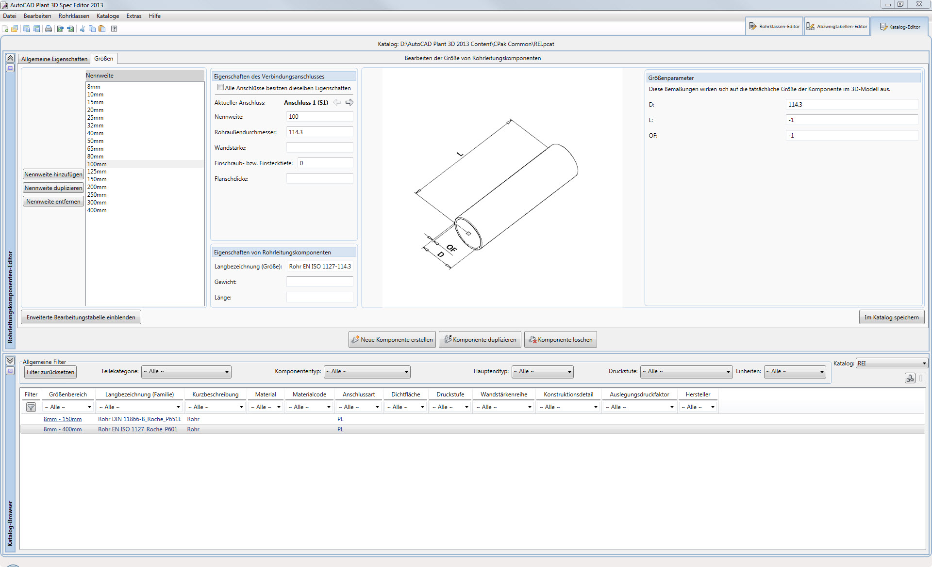

....wenn du den Rohraußendurchmesser in dieser Ansicht auf deine z.B. 114,3 stellst, funktioniert es
[Diese Nachricht wurde von DerRohrverleger am 02. Sep. 2013 editiert.]

Bei mir sieht es so aus (siehe Bild)
Marvin41

klar, hab alle nennweiten außer die 100er drinnen gelassen..... habs ja auch gleich im plant ausprobiert und vermessen.... der fehler liegt wohl darin, das die ursprüngliche komponente von einer britischen kopiert wurde.... wenn man zwischen britischen und metrischen einheiten bearbeiten switcht, werdet ihr bemerke, dass wie am foto dargestellt bei metrische dn100 2903,22 eingetragen ist... etwas zuviel für DN100 nach 11866

Der Rohrverleger hat Recht!
also bitte eine Metrische Vorlage nehmen das sollte funktionieren.

also nachdem ich dein Excel ding versucht habe hatte ich das gleiche Problem. Ich habe 3 Einstellungen vorgenommen dann ging es.
Bitte versuch es auch.
1. im Excelsheet bei Formname alle CPP_PLPL umbenannt
2. Es reicht nicht wenn du bei Nenneinheit_S-All "mm" stehen hast, Längeneinheit muss auch "mm" sein wichtig kleines "m"
3. Im Spec editor auf Metrisch schalten.
Versuche es mal so funzt dein Katalog bei mir einwandfrei.

Also Punkt 1 und 3 meines letzten Posts kannst du eigentlich ignorieren. Es liegt nur an dem Längeneinheit_S-ALL, hier muss das M kleingeschrieben werden in "mm"
dann klappts
