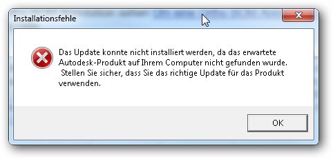

habe gerade den Beitrag gelesen. Leider läßt sich die Datei, scheinbar mit deutschen Plant, nicht installieren. Autodesk meinte man müsse auf den deutschen Patch warten. Gleichzeitig wird einem aber gesagt das in diesem Patch die Lösung für ein Problem sei.
Ich bin mal gespannt ob ihr eine Lösung habt:
gj

Guten Morgen Günter,
also nach der Meldung von Autodesk scheint es so zu sein das "Autodesk AutoCAD Plant 3D 2014 Deutsch" nicht auf deinem Rechner installiert ist.
Das Update hast du von der Subskription Seite runtergeladen? Der Dateinname ist "AutoCAD_Plant_3D_2014_x64_SP1.deu.exe"
Kannst du mal Plant 3D 2014 starten und unter Hilfe (? rechts oben = Info über Autodesk AutoCAD Plant 3D 2014) - nachsehen welche Versionsnummer dein Plant hat?

Hallo Marwin,
danke für die Antwort, es dreht sich nicht um den Service Pack sondern um den Extensions 1 Pack. Dateiname: Autocad_plant_3d_2014_ext1_x64.exe.
Ansonsten arbeite ich Beruflich damit. Bei mir ist alles installiert.
Alle Programme oder Dateien habe ich hier im Subskription Center runter geladen.
Plant Design Suite Ultimate 2014.

Hallo Günther,
jetzt hast du dich verraten
Bitte nochmal auf die Subscription Seite gehen und unter Produkterweiterung die Ext 1 herunterladen.
Du hast die Englische Version die heißt "autocad_plant_3d_2014_ext1_x64.exe"
Die Deutsche Version heißt nun mal "AutoCAD_Plant_3D_2014_x64_SP1.deu.exe"
ab dem 10.07.2013 war auch auf der Deutschen Subskripton Seite die Englische Version verlinkt  dies hat zur Folge es muß auch Plant 3D 2014 in der Englischen Version installiert sein sonst bekommst Du diese Fehlermeldung. Seit dem 14.08.213 steht jetz auch dei Deutsche Version der Extension 1 zur Verfügung.
bitte noch mal testen und eine Antwort - Danke

Hallo Günther,
Marvin hat vollkommen recht, ich habe die Extension 1 bei mir auf der Plant 3d 2014 Premium (deutsch) installiert und die läuft einwandfrei.
Das einzige Manko war, das ich in der Registry den Schlüssel nochmal löschen musste um Projekte anlegen zu können.

nach dem ich nun den deutschen EXT1 Pack in DEUTSCH gefunden habe konnte ich den auch installieren. Neue Projekte kann ich aber anlegen.
Wo sind den aber die neuen Menüs,Center of Gravity (CoG) und Ortho Bill of Material (BOM) Tables. Wie muss man die den laden?
Danke für die Hilfe.

Die Stückliste ist nach der Orthoerstellung im Orthomenü da.
COG habe ich noch nicht gesucht.
