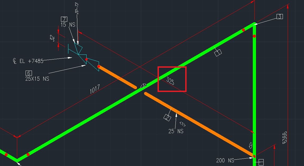

Hallo Community
habe mal eine Frage zu eingeschweißten Rohrabgängen.
Im Anhang seht ihr 2 Bilder mit einem DN200 Rohr von welchem ein eingeschweißtes DN25 Rohrstück abgeht.
In der Isometrie wird mir nun das Maß des DN25 Rohrs von der Centerline des DN200 Rohr angegeben was aber falsch ist oder?
Müsste die Bemaßung nicht von der Rohraußenkante angegeben werden, sonst würde dieses Rohrstück ja viel zu lang gefertigt werden und entsprechend zu lang nach dem Einschweißen sein.
Wie seht ihr das, liege ich denn hier falsch oder ist das ein Fehler?

Hallo Matze,
das Problem ist bekannt und sollte mit Extension 1 (DEUTSCH) auch behoben sein.
Die Erweiterung sollte in den nächsten Wochen für die Subskription Kunden verfügbar sein.

Hallo Hartmut,
vielen Dank für deine schnelle Antwort.
Leider ist unser Projekt noch in der 2013er Version was ich vergessen hatte dazu zu schreiben.
Gibt es dort auch eine Möglichkeit, das Problem zu beheben?

Leider funktioniert dies bei der 2013er Version nicht.
Da hilft nur Handarbeit.
