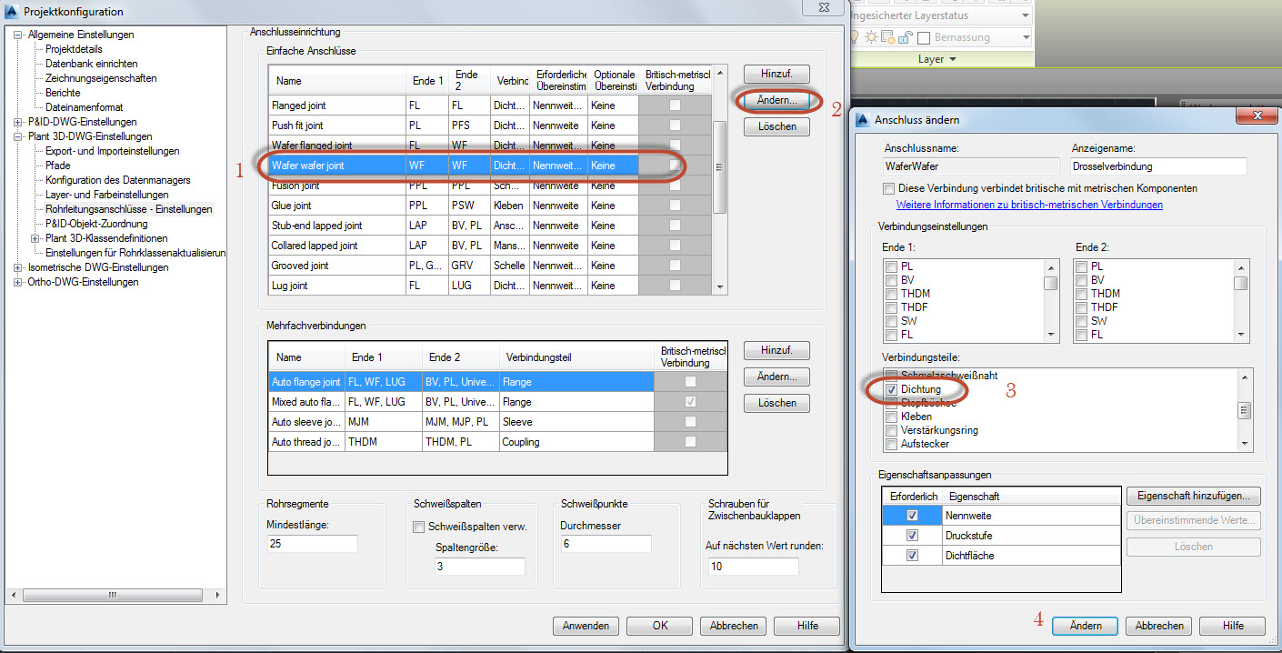

Kurze Beschreibung, so wie ich es grad versuche: Die FL-WF Verbindung (bei Anschlusseinrichtung, Einfache Anschlüsse) lässt mir keine Möglichkeit, sozusagen nichts einzutragen. Plant möchte ein Verbindungsteil angegeben haben, dass er mir dann prompt zweimal setzt. Ich ziehe also ein Rohr und schmeisse da ein Klappe drauf und ich bekomm eine Waververbindung in der er mir prompt an beide Flansche eine Verbindung dranbaut. Löse ich diese Verbindung und verbinde neu über "Komponente mit angrenzender...", ist alles so wie gewünscht, keine Dichtung, ein Schraubensatz. Ich Denk ich mach irgendwo noch einen gewaltigen Fehler.

1. WF Verbindung auswählen
2. Ändern
3. Dichtung aus Verbindungsteil entfernen
4. Ändern
und Fertigt

Genau das mach ich auch, aber sobald ich den Haken rausgenommen habe, so das gar kein Verbindungsteil mehr ausgewählt ist, wird mir der Ändern-Button verweigert. Der ist nicht mehr zu drücken, erst wenn ich irgendwas auswähle, darf ich da wieder draufhauen. Das is ja das koriose. Hab ich alles schonmal hinbekomm.
Über die xml kann ich die Dichtung rausnehmen. Bekomme aber beim Setzte die Meldung das kein Verbindungsteil ausgewählt ist.

so nach Rücksprache mit einigen Leuten zu diesem Thema gibt es 2 Workarounds um bei WF-Endcodes nur Schrauben und keine Dichtung gesetzt werden.
so nun zu deiner Antwort:
Es muss bei der "Anschlußeinrichtung" "Einfache Anschlüsse" bei den Verbindungen "Zwischenflanschverbindung" und "Drosselverbindung" geändert werden.
eine Verbindung auswählen und auf Ändern klicken. So sobald du die Dichtung angeklickt hast wird der Button "Ändern" ausgegraut. Es muss ein "Verbindungsteil" gewählt werden damit der Button "Ändern" wieder aktiviert wird.
So nun zu den beiden Lösungsvorschlägen.
einmal die Dichtungen als den Verbindungsteile rausnehmen und durch Schrauben ersetzen (gilt für "Zwischenflanschverbindung" und "Drosselverbindung")
Im Plant verhält es sich so dass du jetzt die Klappe eingesetzt bekommst aber er setzt dir 2 Schraubensätze, leider (der Endcode "WF" ist Hardcodiert und somit haben wir da keine Eingriffsmöglichkeiten)
Nun wird der Schraubensatz gelöscht. Danach die Armatur anwählen und über rechte Maustaste aus dem Kontextmenü auswählen "Komponente mit angrenzender verbinden" damit setzt Plant nur noch einen Schraubensatz mit der richtigen Schraubenlänge.

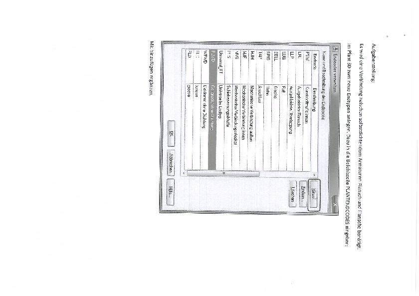

Anleitung.pdf
Da hier ja nich alzuviel passiert, stell ich mal einen Lösungsvorschlag online. Die Lösung ist auch nicht optimal und bringt mit sich, das mann im nachhinein das zweite Schraubenpaar löschen muss, aus dem Material und den iso`s. Zumindest laufen die Iso`s ohne Probleme, aber wie gesagt optimal ist anders. Diese Lösung stammt von der Firma Seitz.
