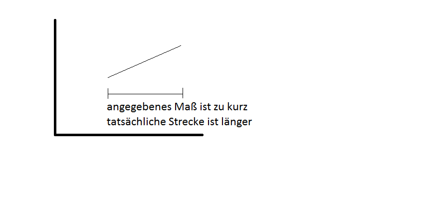

Hallo zusammen ich habe mal eine Frage zu den Beschriftungen.
Und zwar gibt es die Möglichkeit wenn ein Rohr in einer Orthoansicht nicht parallel zum Rand ist, das richtige Maß bei der Beschriftung zu erhalten und nicht das verkürzte. Ich hoffe ihr versteht was ich meine.

Hallo stefanK2307,
leider kann ich Deinen Worten nicht ganu folgen. Bitte ein Bild sagt manchmal mehr als 1000 Worte

erstellt am: 24. Jun. 2013 11:41    Editieren oder löschen Sie diesen Beitrag!  <-- editieren / zitieren -->   Antwort mit Zitat in Fett Antwort mit kursivem Zitat    Unities abgeben: 1 Unity (wenig hilfreich, aber dennoch)2 Unities3 Unities4 Unities5 Unities6 Unities7 Unities8 Unities9 Unities10 Unities
Hi Marvin,
hab dir mal was hochgeladen hoffe das ist verständlich

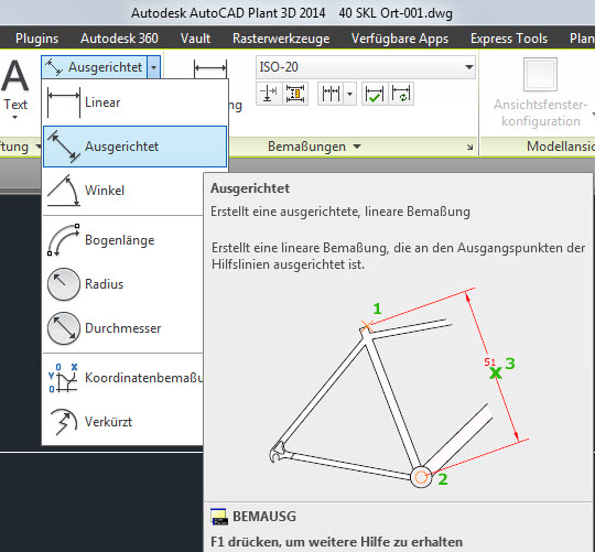

erstellt am: 24. Jun. 2013 12:59    Editieren oder löschen Sie diesen Beitrag!  <-- editieren / zitieren -->   Antwort mit Zitat in Fett Antwort mit kursivem Zitat    Unities abgeben: 1 Unity (wenig hilfreich, aber dennoch)2 Unities3 Unities4 Unities5 Unities6 Unities7 Unities8 Unities9 Unities10 Unities Nur für stefanK2307 10 Unities + Antwort hilfreich
Hallo stefanK2307,
sollte es etwa so Ausehen? (siehe Bild)

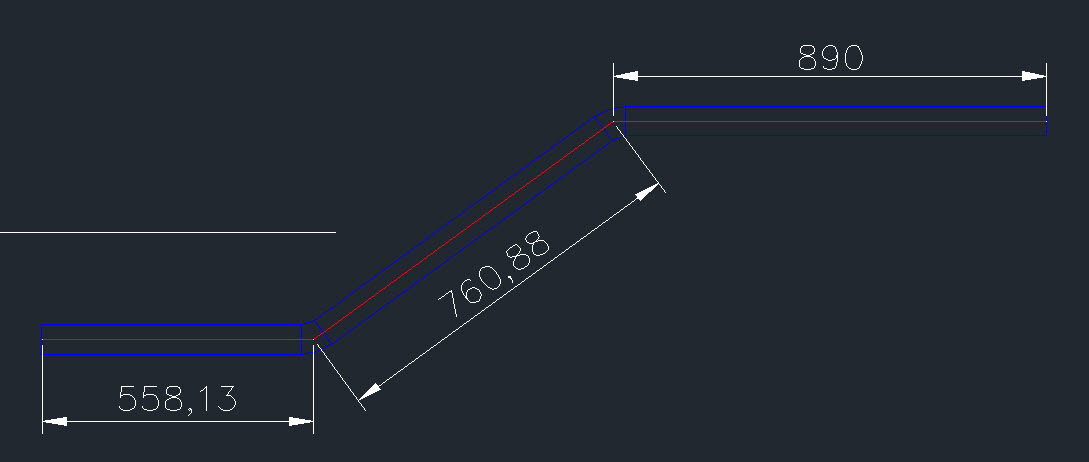

erstellt am: 24. Jun. 2013 14:22    Editieren oder löschen Sie diesen Beitrag!  <-- editieren / zitieren -->   Antwort mit Zitat in Fett Antwort mit kursivem Zitat    Unities abgeben: 1 Unity (wenig hilfreich, aber dennoch)2 Unities3 Unities4 Unities5 Unities6 Unities7 Unities8 Unities9 Unities10 Unities Nur für stefanK2307 10 Unities + Antwort hilfreich
Dann Versuch es mal damit!
Und es könnte auch ein kleiner Auffrischungskurs mit AutoCAD 2014 + Plant 3D sein?

erstellt am: 24. Jun. 2013 14:35    Editieren oder löschen Sie diesen Beitrag!  <-- editieren / zitieren -->   Antwort mit Zitat in Fett Antwort mit kursivem Zitat    Unities abgeben: 1 Unity (wenig hilfreich, aber dennoch)2 Unities3 Unities4 Unities5 Unities6 Unities7 Unities8 Unities9 Unities10 Unities
Was ist denn wenn die Leitung ein gefälle hat also nicht horizontal ist. Wird dann auch das längere Maß beschriftet?

erstellt am: 24. Jun. 2013 14:49    Editieren oder löschen Sie diesen Beitrag!  <-- editieren / zitieren -->   Antwort mit Zitat in Fett Antwort mit kursivem Zitat    Unities abgeben: 1 Unity (wenig hilfreich, aber dennoch)2 Unities3 Unities4 Unities5 Unities6 Unities7 Unities8 Unities9 Unities10 Unities Nur für stefanK2307 10 Unities + Antwort hilfreich
Geht nicht in der Ortho dazu sind die Isometrieen da und im Zweifelsfalle ergeben beide Dokumente (Ortho + Iso) die Notwendigen Planungsunterlagen.
