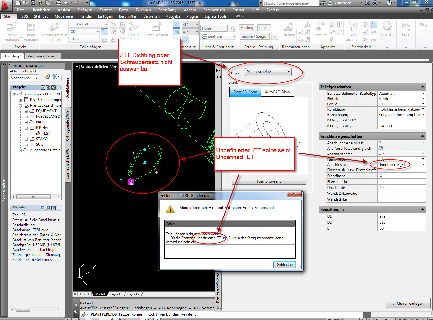

Zu guter Letzt noch ein Problem mit dem Einfügen von benutzerdefinierten Teilen:
Hat schon mal jemand versucht einen benutzerdefinierten Schraubensatz oder Dichtung zu generieren?
Problem Nr. 1:
Bei Teiletyp kann weder Dichtung noch Schraubensatz ausgewählt werden! Was im Hinblick auf Stückliste bzw. Isometrie natürlich totaler Käse ist...
Problem Nr. 2:
Dichtungen benötigen als Anschlussart "Undefined_ET". In der Auswahl ist aber nur "Undefinierter_ET" wählbar - also ein klassischer Übersetzungsfehler! Da die Anschlussart auch nciht händisch korrigiert werden kann ist ein Einfügen von benutzerdefinierten Dichtungen somit unmöglich!
mfg Siegfried Schachinger

Hallo Siegi,
lage Rede kurzer Sinn "Fastener" sind nicht geeignet für Benutzerdefinierte Teile.
Alle Fastener müssen in der Rohrklasse definiert sein sonst werden wir die Planung ja komplett ad absurdum führen.
Hartmut
PS. Es werden zu diesem Theme keine weiteren Fragen beantwortet

Hallo Siegi,
einen hab ich noch zu Problem2:
Mit "Plantendcodes" den Anschluß "Undefinierter_ET"  in "Undefined_ET" ändern.
Danach Neustart von Plant und es sollte klappen.
Hartmut

Original erstellt von Marvin41:
...Alle Fastener müssen in der Rohrklasse definiert sein sonst werden wir die Planung ja komplett ad absurdum führen...
Hallo Hartmut,
Es gibt auch Equipments mit Anschlüssen die sich an keiner Norm orientieren und daher Spezialflansche sowie eine andere Dichtung und andere Schrauben benötigen...
Aber was solls - mit einer "Sonderteil-Rohrklasse" gehts auch

Hallo Siegi,
ich glaube die Sonderteile-Rohrklasse ist auch der Sinnvollere Weg.
