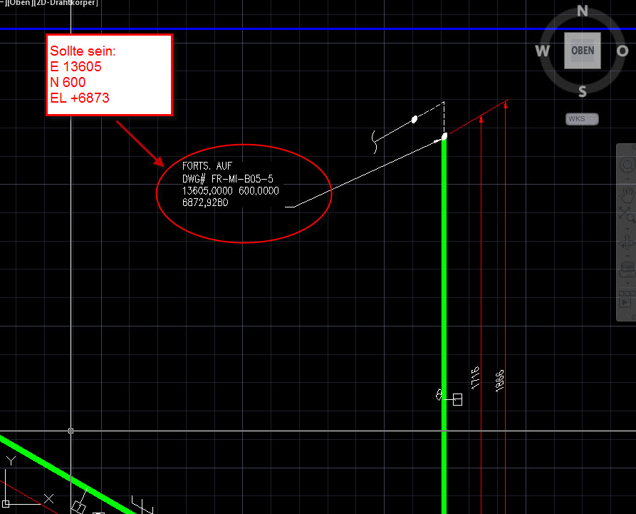

Hallo Forum,
2 Probleme die die Isometrie betreffen:
1: Fehlerhafte Koordinatenangaben:
Bei manchen Übergabepunkten zw. den Blättern werden die Koordinaten nicht mit der Himmelsrichtung bzw. der Elevation angegeben. Das angehängte Bild "FR-MI-B05-4" sollte wohl erklären was gemeint ist...

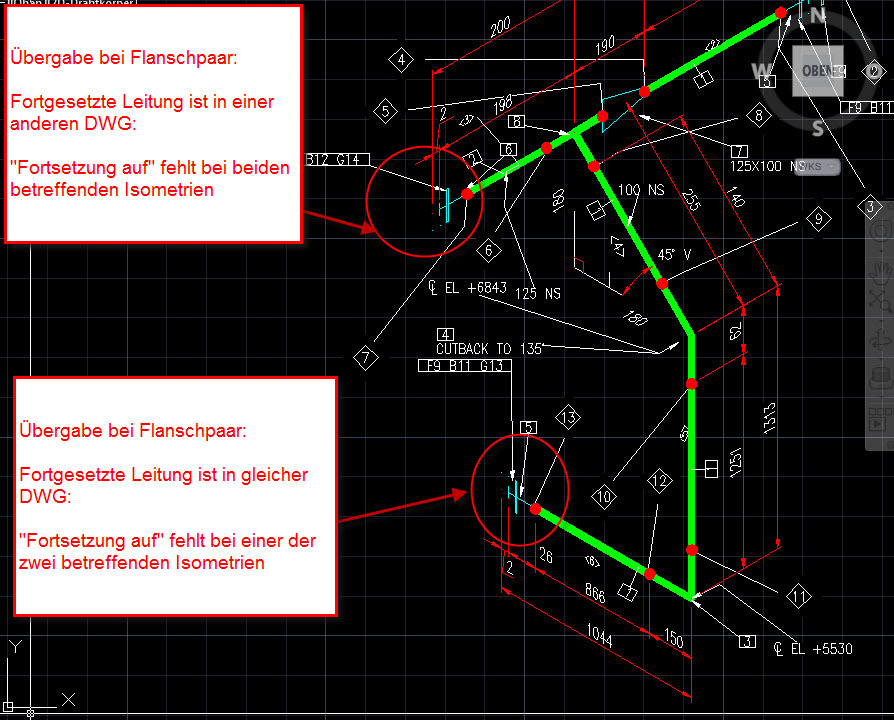

2: "Fortsetzung auf" fehlt bei Flanschpaaren:
Wir haben mehrere Leitungsnummersprünge direkt bei Flanschpaaren. Ein Flansch (Bördel + Losflansch) liegt auf dem Leitungsnummern-TAG "X" - der zweite Flansch (Bördel + Losflansch) sowie Dichtung und Schraubensatz liegen auf dem Leitungsnummern-TAG "Y". (siehe Bild "FR-MI-B05-6")
Variante 1: Alle beide Leitungen sind in der selben DWG gespeichert
Die Beschriftung mit "Forsetzung auf" fehlt auf einer der zwei betreffenden Isometrien. In Leitung "X" ist die Beschriftung da - in Leitung "Y" nicht.
Variante 2: Die Leitungen sind in unterschiedlichen DWGs gespeichert
Die Beschriftung fehlt in beiden betreffenden Isometrien.
Wenn der Leitnungsnummertag innerhalb einer Zeichnung sich bei angrenzenden Rohren ändert, dann wird die Präzision und das Format der Beschriftung 'Andere verbundene Rohrleitungen' ignoriert.
Workaround von Autodesk (noch nicht selber getestet da das Projekt bei uns bereits abgeschlossen ist):
Workaround ist nun entweder die manuelle Editierung oder aber Sie erzwingen in den erweiterten Iso-Einstellungen die Iso-Teilung anhand der Leitungsnummer.
Isometrics hat ein Problem wenn beide Flanschpaare den SKEY "FLLB" aufweisen. In diesem Fall wird bei einem Leitungsnummernsprung beim Flanschpaar nur eine der zwei Seiten die Beschriftung "Forsetzung auf..." erhalten. Die zweite Seite bleibt leer...
Name des SKEYs "FLLB" in der IsoSkeyAcadBlockMap.xml ändern, der Block selber kann der selbe bleiben.

Ich möchte mal mit in die Kerbe schlagen. Ich habe beide Probleme auch.
Der Workaround mit der Leitungsnummerntrennung bleibt bei mir ohne Ergebnis. Komischerweise kommen bei einigen Leitungen die Anschlüsse und bei manchen nicht.

Ich habe beide Workarounds nicht mehr ausprobiert weil das Projekt bei uns schon seit längerem an den Kunden übergeben ist. Die Fehler in den Isometrien habe ich damals einfach händisch korrigiert.
Wenn ich nächste Woche zwischendurch mal Zeit finde dann probier ichs nochmal aus...
Kannst Du das Projekt zum Support schicken? Zumindest in letzter Zeit ist der Autodesk-Support eigendlich ganz gut drauf (sprich: Antworten kommen schnell + Support-Leute wissen von was sie reden).
