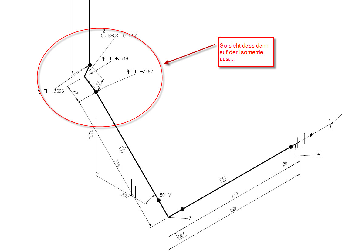

Hallo Forum,
Wir haben gerade unser erstes Projekt mit der 2013er-Version von Plant3D abgeschlossen. Im Großen und Ganzen liefs ganz rund - keine größeren Probleme (hatten halt ne gute Updateschulung  ).
Ein paar Ungereimtheiten hats aber trotzdem gegeben - hier mal ein erstes Beispiel:

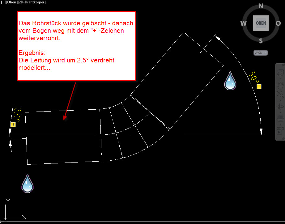

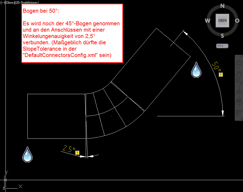

Es geht um das Zurückschneiden von Bögen. Wird laut Rohrführung z.B. ein 40° oder 50°-Bogen benötigt so nimmt Plant3D jedesmal trotzdem jedesmal den 45° Bogen was zu mehreren unschönen Effekten führt:
  • Es entsteht eine unschöne Lücke oder Überlappung zw. Rohr und Bogen.
  • In der Stückliste sollte beim 50°-Bogen eigendlich ein 90°-Bogen aufgegeben werden - es wird aber ein 45°-Bogen generiert.
  • Wird eines der 2 Rohrstücke dass an den Bogen anschliest gelöscht und dann vom Rohrbogen mit dem "+"-Zeichen wieterverrohrt so hat das neue Rohrstück eine Neigung entsprechend der Ausrichtung des 45°-Bogens - und nicht so wie man es eigendlich wollte mit der Ausrichtung des ursprünglichen Rohrstücks.
  • Die Isometrie bei sowas sieht doch etwas komisch aus. Die Isometrie gibt zwar genau dass wieder was auch in 3D verbaut wurde - aber von einer Baustelle kommt sicher die Frage wass man da blos wieder zusammengemurkst hat  .
Maßgeblich dürfte wohl die "SlopeTolerance" in der "DefaultConnectorsConfig.xml" sein. Diesen Wert zu verkleinern macht aber im Hinblick auf Gefälle-Leitungen natürlich keinen Sinn...
Anbei mal ein paar Bilder.. Ein Video hätt ich auch - mal sehn ob ich das Hochladen kann (sind doch 7-8MB in RAR-Form)...
Wie geht ihr mit sowas um?!
mfg Siegfried Schachinger

erstellt am: 07. Jun. 2013 13:46    Editieren oder löschen Sie diesen Beitrag!  <-- editieren / zitieren -->   Antwort mit Zitat in Fett Antwort mit kursivem Zitat    Unities abgeben: 1 Unity (wenig hilfreich, aber dennoch)2 Unities3 Unities4 Unities5 Unities6 Unities7 Unities8 Unities9 Unities10 Unities
Kleines Update:
Das Problem titt nur auf wenn "Linie in Rohr" verwendet wird.
Wird "normal" verrohrt und der CutBack-Elbow-Modus ist aktiv dann wird auch der korrekte Bogen mit 40° oder 50° genommen.
Bei "Linie in Rohr" wird der CutBack-Elbow-Modus ignoriert und der Wert der "SlopeTolerance" ist maßgebend dafür ob ein Bogen zurückgeschnitten wird oder nicht.
Die Sache ist mal von Autodesk bestätigt und bei der Entwicklungsabteilung.
