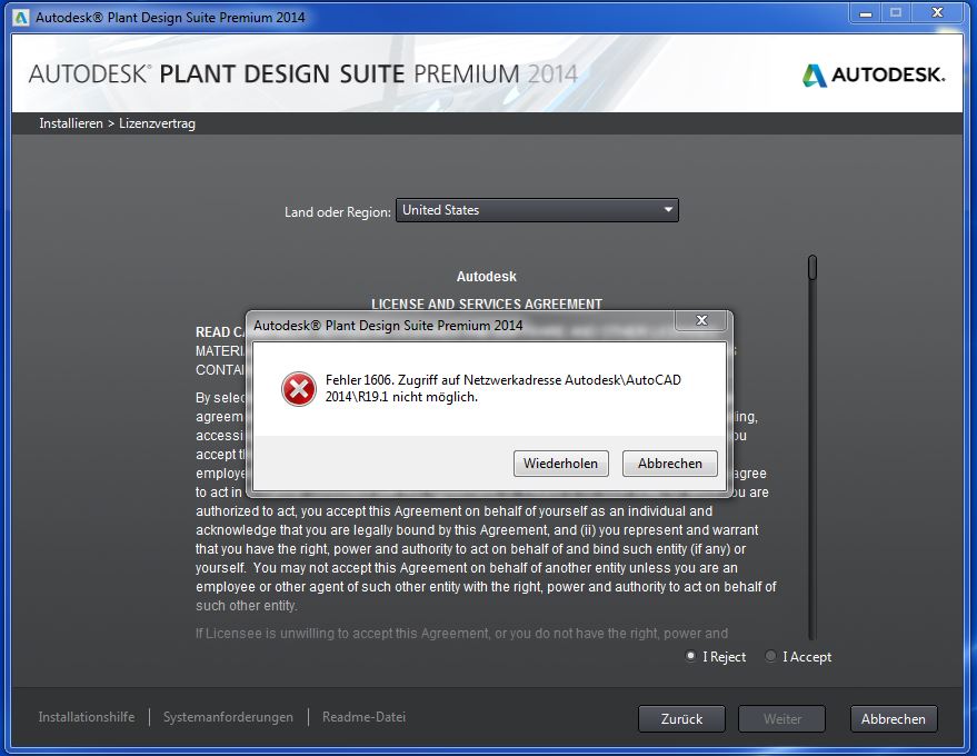

Hallo und guten Morgen,
Nachdem gestern der Downloaddraht geglüht hat wollte ich gerade die nagelneue Plant 3D Premiumsuite 2014 installieren bekomme aber eine blöde Fehlermeldung. Kann damit jemand etwas anfangen?

hat der Rechner Internet Zugang?
Ist leider zwingend erforderlich bei der Installation.

Eventuell ist bei einem dieser Links was dabei...
Hätte früher auch mal eine ähnliche Fehlermeldung bei der Installation eines Autodesk-Produkts. Schuld war auch damals ein Fehler in der Windows-Registry.
Witzigerweise waren die Registry-Schlüssel zwar richtig eingestellt (also so wie es unter der manuellen Korrektur beschrieben ist) - aber gelöst wurde das Problem damals auch nur durch die Ausführung von einem der "FixIt"-Programme von Microsoft.
Microsoft Tipp 1 Error 1606
Microsoft Tipp 2 Error 1606
Autodesk Error 1606

Hab nochmal nachgeschaut:
Bei mir wars der "MicrosoftFixit50356" der geholfen hat.

Hallo Ihr Zwei,
@marvin Na klar ist die Internetverbindung da
@Schachinger die ersten Zei Tips will ich erst mal nicht angehen, der Tip 3 ist ohne Befund
Ich habe die ganze Sache im Supportcenter gemeldet mal sehen ob dabei was rauskommt.

Ich würd dem Microsoft-Tool schon eine Chance geben...
http://ww3.cad.de/foren/ubb/Forum50/HTML/031167.shtml#000029
Bei mir hats den Fehler 1606 dadurch behoben.

Habe ich gemacht ohne Erfolg

Ich war schon mal soweit das er installieren wollte.
Da ich aber bei mir das Komplette Paket Installieren wollte und meine SSD mit 160 GB zu klein war um den Nötigen Speicherplatz(65,1GB) bei gleichzeitiger Installation der 12 und 13 Premium verweigert hat, habe ich die 12 version deinstalliert um danach die Installation nochmals zu beginnen.
Das verweigert er mir aber jetzt mit diesem Fehler.
die Regedit habe ich mit dem Link von Schachinger repariert neu gestartet und danach nochmal verglichen alles ok.
Ich bin momentan leider mit meinem Latein Vollkommen am ende.

Habe gerade ein Windows Updaten lassen. Jetzt funktioniert es wieder.

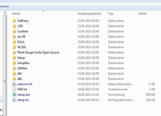

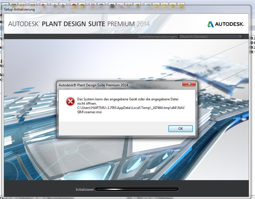

ich versuche seit gestern die neue Plant3D-Premiumsuite 2014 zu installieren. Ich erhalte immer die folgende Fehlermeldung (s. Bild).
Ich habe schon alles mögliche probiert,auch das obenerwähnte FixIt,  aber es will nicht funtionieren. Kann mir jemand damit weiterhelfen?

1. es handelt sich um die Installationsdatei für Navisworks Simulate - scheint nicht richtig entpakt zu sein. Hat es beim Download oder entpacken irgend welche Probleme gegeben?

Die Autodesk-Installationspackages haben zuweilen auch Proleme mit zu langen Verzeichnisstrukturen...
Als Beispiel fällt mir da die "ProductDesignSuiteUlitmate" ein... Wird das Standardverzeichnis in das die Install-Dateien entpackt werden (ist glaube ich "C:\Autodesk") auf einen etwas längeren Pfad geändert dann gibts schon Probleme bei der Installation... (Die Verzeichnisstruktur der entpackten Install-Dateien ist sehr tief!).
Ev. ist das auch hier die Wurzel des Übels...

das Installationsverzeichniss darf nicht länger als 104 Zeichen sein.

Ich installiere von einem USB-Stick, den ich von Autodesk erhalten habe. Das Verzeichnis, das in dem Bild zu sehen ist, ist nur der Temp-Ordner, den ich nicht ändern kann weil das Setup ihn sich alleine auswählt.
Hartmut

Nur weil der USB-Stick von Autodesk ist heißt dies noch nicht dass Dein Installationsverzeichnis in der Summe zu lang ist!
Ggf. die Daten von der Subskription-Site downloaden und auf der Festplatte extrahieren lassen dabei hat man die Möglichkeit das Installationsverzeichnis zu wählen.

In diesem Falle geht es ja nicht um das Installationsverzeichnis sondern um das temporäre Verzeichnis, in das die Dateien erst einmal entpackt werden. Ich komme ja gar nicht erst dazu, ein Installationsverzeichnis anzugeben. Vermutlich muss ich die setup.ini auf dem Stick ändern. Bloß wenn ja - wie? Dort stzehen Werte wie "log=%tmp%... Muss dieses %tmp% durch z.B. c:\CAD\ ausgetauscht werden?
Um diese zu tun muss ich natürlich den Stick auslagern, da er selbst nicht editierbar ist.
Übrigens hatte es bei der Installation von Version 2013 keine derartigen Probleme gegeben. Es war auch ein Stick von Autodesk, mit den gleichen Pfaden.

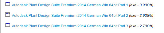

Handelt es sich um die Dateien umd selbstextrahierende Dateien (siehe angehängets Bild)?
Dann einfach auf eine Festplatte kopieren wo mindestens ca.50GB Frei sind und extrahieren in %\Autodesk\...
Danach ins Verzeichnis wechseln und die setup.exe ausführen.
sollte soweit funktionieren.

Okay - hatte die beiden Verzeichnisse verwechselt. Macht in diesem Fall aber nicht den Unterschied. Die Dateien wollen sich ins tmp-Verzeichnis, das ich als User habe entpacken. Ich vermute, dadurch wird der Pfad zu lang. Die Dateien auf dem Stick sind bereits strukturiert. siehe Bild.
Ich habe es auch mit einem Download von Autodesk versucht und ebenfalls diese strukturierten Dateien arhalten. Die Ausführung des setup endet in der oben beschriebenen Fehlermeldung.
Hartmut

Also ist es ein Problem für den Autodesk Support.
Bitte Info an den Support die können Dir dann helfen.
Hartmut
PS. Oder beim Händler Nachfragen der könnte auch eine Lösung dafür haben.
