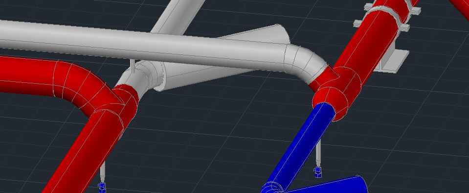

2. Ich konnte rausfinden das die Abgänge, welche nicht benannt sind (Fortsetzung auf...), alles 45° Segmentbögen sind und keine Formstücke aus der Rohrklasse. Also bei allen T-Stücken die auf 45° sitzen, geht ein Segmentbogen ab. In der Iso bekomme ich dann lediglich das T-Stück angezeigt aber keine Angabe welche Leitung danach kommt. Habe ich aber ein T mit waagrechtem oder vertikalem Abgang, nachdem ein Rohr oder Formstück daran anschließt, so bekomme ich alles angezeigt.
Dadurch habe ich nun einmal ein 1mm bzw auch ein 5mm Rohr an das T gesetzt und daran den Segmentbogen anschließen lassen. Leider wird mir auf der Isometrie trotzdem nichts angezeigt.
Wenn ich nun aber Leitung B Isometriere (die mit dem Segmentbogen) so zeigt mir die Isometrie an, dass der Segmentbogen an das T auf Leitung A anschließt....
Hat denn wer ein Tipp für mich bitte wie ich mit diesem Problem umgehen soll?
Hab mal ein Bild aus dem Modell angefügt.
Gruß Matze

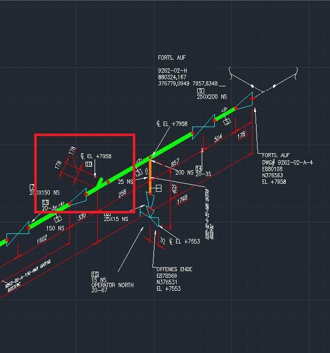

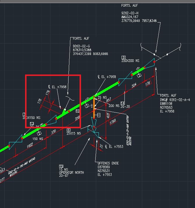

Hallo.
Ich konnte nun noch ein paar weitere Dinge rausfinden.
Egal ob nun an dem T-Stück Abgang ein 1mm/10mm oder 2m Rohr sitzt an welchem ein Segmentbogen sitzt, die Isometrie sagt mir nicht wohin dieser Abzweig führt.
Sobald ich aber nur die Verbindung zwischen dem Rohrstück und dem Segmentbogen lösche und die Leitung nochmal isometriere wird mir richtig angezeigt welche Leitungsnr an diesem T-Stück abgeht...
Im Anhang findet ihr 2 Bilder. Der Unterschied ist lediglich, dass in dem einen die Verbindung zwischen dem vom T abgehenden Rohr und dem Segmentbogen gelöscht wurde (Iso zeigt alles richtig an) und einmal nicht...
Der Segmentbogen muss aber an das T Stück anschließen und die Isometrie muss aber auch anzeigen welche LTG Nr vom T Stk abgeht.
Hat denn jemand schon mal ein solches Problem gehabt und im besten Fall das sogar lösen können?
Lieben Gruß Matze
