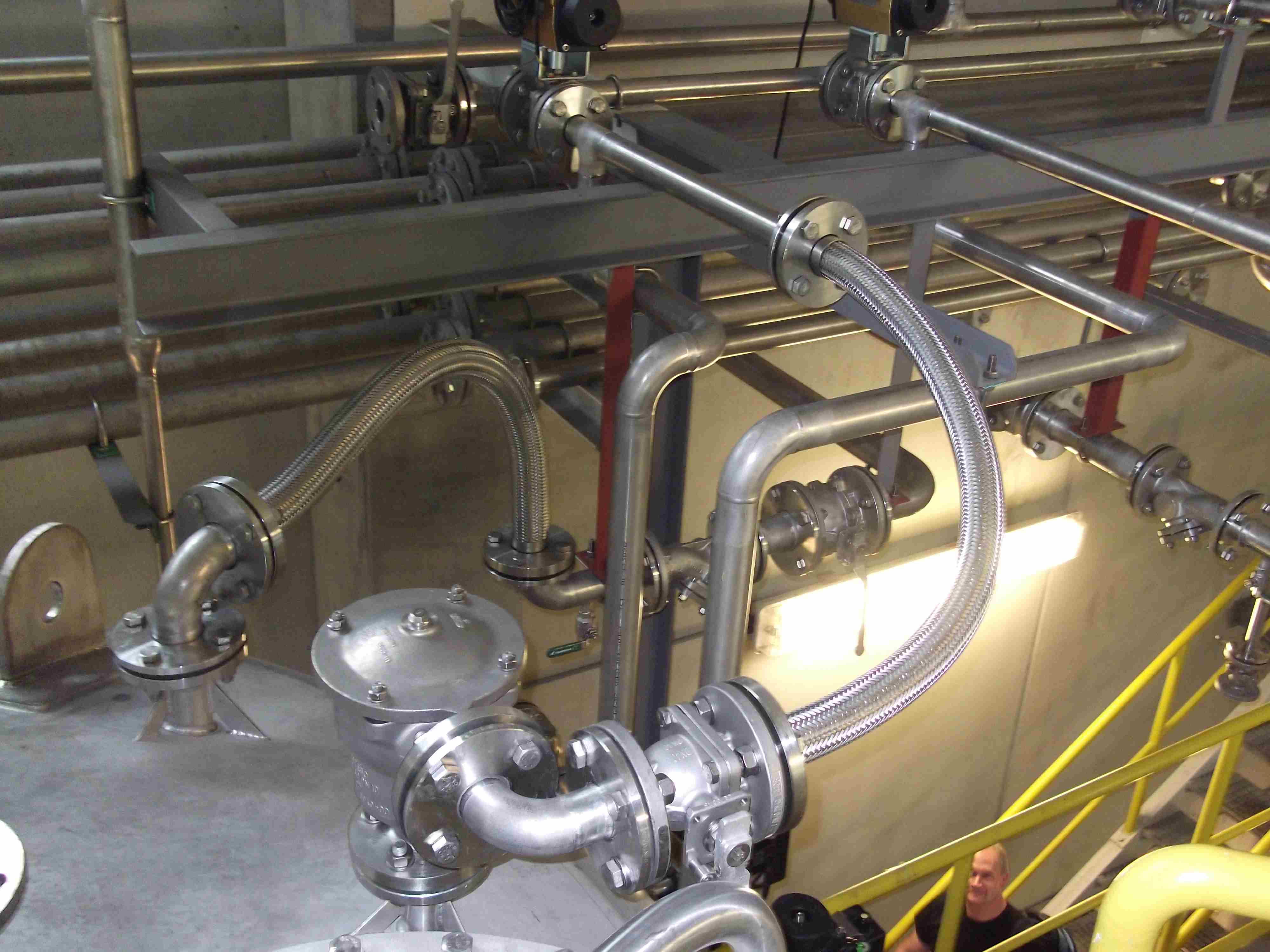

Grüß euch,
wir bauen (oder haben) für eine Mischanlage einige neue Behälter mit Rohrleitungen gebaut.
Auf den Behältern sind Rührwerke und Wiegezellen.
Deshalb werden die Behälter mit der Rohrleitung mit "Schlauchkompensatoren" verbunden(siehe Foto).
Nur leider werden die nicht immer gleich verlegt (Abstand der beiden Enden in X, Y, Z).
Kriegt man das in 3DPlant irgendwie hin, ohne das ich jeden Schlauchbogen einzeln zeichnen mus?
Thomas

Hallo Thomas,
leider werden flexible Schlauchsystem im Plant 3D noch nicht unterstützt.
Es bleibt dir nur die Lösung alle Teile per Hansd zu modifizieren und einzusetzen.

Hallo Marvin,
danke für deine schnelle, wenn auch nicht recht erfreuliche, Antwort.
