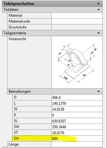

Hi Plant3Dler,
leider habe ich ein Problem welches ich nicht gelöst bekomme. Vielleicht finde ich hier Hilfe.
Ich möchte über den Report Creator eine Stückliste meiner gesamten im Projekt befindlichen Rohrhalterungen erstellen.
Enthalten sollen sein -> Stückzahl (krieg ich hin), Nennweite (krieg ich hin) und die Länge der Halterung (schaff ich nicht) - im Anhang habe ich den Wert den ich ausgeben will gelb markiert.
Hat jemand eine Anregung oder einen Lösungsvorschlag für mich?
Schöne Grüße
Daniel

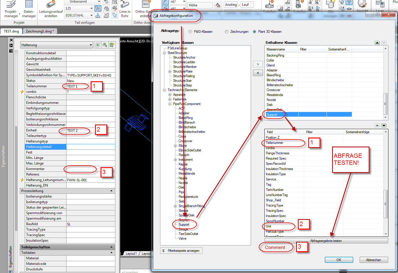

Leider kann der Report-Creator nur fix eingestellte Felder aus der Datenbank entnehmen. Das kann man auch nirgends einstellen oder verändern (hab auch schon ein paar graue Haare bekommen deswegen).
Das bedeutet man muss halt irgendwie mit den Felder arbeiten die auch im Report-Creator verfügbar sind. Eine Überblick über die Daten die der Report-Creator zur Verfügung hat kann man sich über "Abfrageergebnis testen" schaffen (in der Abfragekonfiguration des Berichts).
Im Bild hab ich mal ein paar Felder markiert die auch im Report-Creator ankommen... Ich vermute mal dass Du nicht drum rum kommen wirst die Länge der Halterungen nochmal in eines der Felder zu übertragen.
mfg Siegfried Schachinger

Hallo Siegfried,
danke für deinen Lösungsvorschlag!
Ich bin etwas blauäugig an das ganze herangegangen, die Option die Halterungshöhe auslesen zu können, war für mich selbstverständlich, naja du bestätigst meine schlimmsten Befürchtungen  .
Unsere Plant Projekte werden bei uns alle noch mit der 2012er Version erstellt, da sieht man in den Eigenschaften der Halterung die Höhe nicht (Ist mit 2013er etwas besser gelöst). Da ist man mit P3D 2012 ständig beim Messen und eintragen - dauert ewig bei knapp 400 Auflagern
Ich hab heute die Liste der Halterungen dann manuell erstellt. Kopie aller Halterungen -> Ursprung -> Grundplatten auf einen Basispunkt verschoben -> Nennweiten sortiert -> Höhen bemaßt -> in Excel eingetragen
Ging einigermaßen schnell, aber nicht die schönste Lösung, hoffe da tut sich noch was in naher Zukunft

Hallo Daniel,
Wenn Du Dir Dein Bild ansiehst, welches Du eingestellt hast, siehst Du unter dem Feld "SH" das Feld "Länge" Dieses Feld wird auch im ReportCerator wiedergegeben.
Solltest Du Halterungen mit fester Länge einsetzen so solltest Du dies im Supports Catalog.acat eintragen gibst Du die Länge = SH bei der Erstellung eingeben so braucht Du nur das Feld "Länge" auch mit ausfüllen und schon klappt es mit dem Nachbarn.
