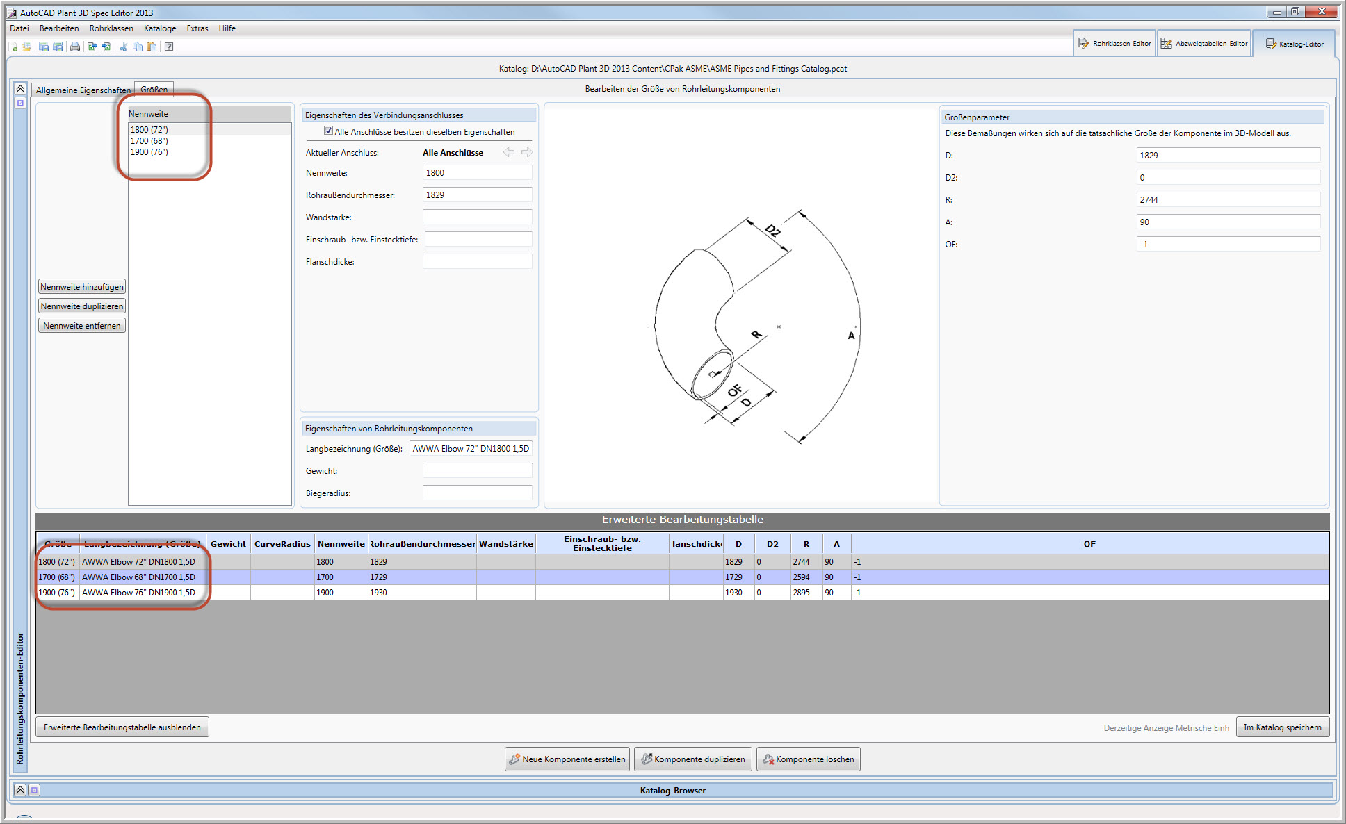

So eins hab ich noch...
Irgendwie bekomm ich es nicht hin dass ich Teile in z.B. DN1700 (also 68") korrekt erstellen kann....
Es handelt sich wieder um den ASME-Standard in britischen Einheiten! Das heißt auch die Nennweiten werden in Zoll angegeben.

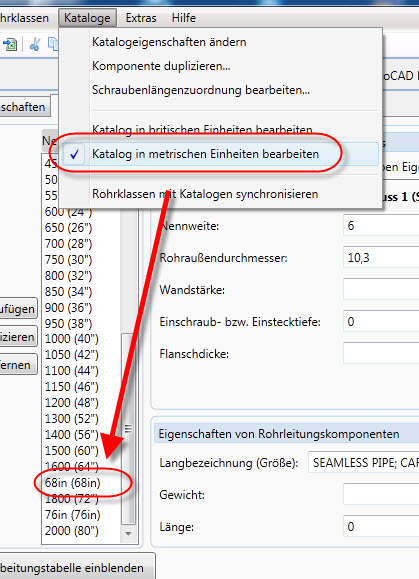

Im Spec-Editor gebe ich als Nennweite bei aktivierter Option "Katalog in britischen Einheiten bearbeiten" 68 ein.
Dann gebe ich für die Nennweite bei aktivierter Option "Katalog in metrischen Einheiten bearbeiten" 1700 ein.
Funktioniert für alle Nennweiten - aber für DN1700 und DN1900 nicht. Da kommt nur Scharrn raus (siehe Anhang).

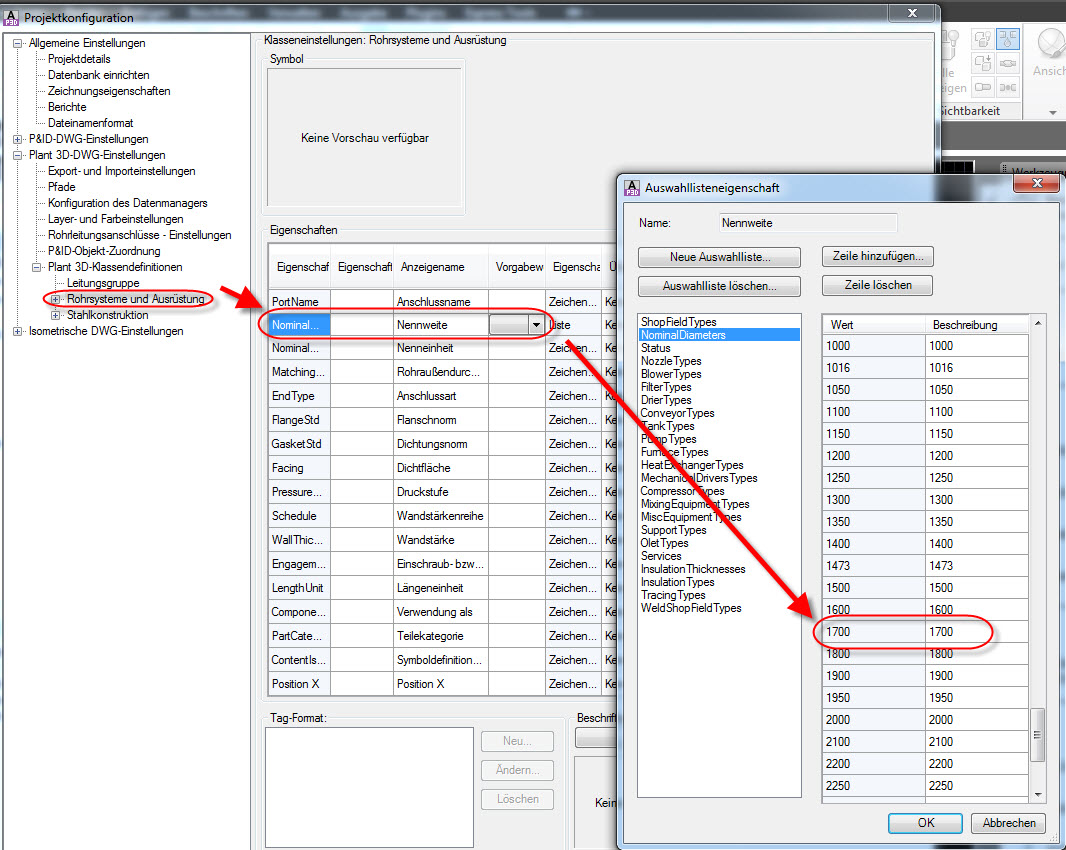

In der Projektkonfiguration gibts DN1700 - was aber eigendlich egal sein muss weil der Spec-Editor ja nicht mit den Projektdaten arbeitet.
Ich hab schon rumgesucht obs wirgendwo eine XML gibt die eventuell ein Mapping von Zoll zu DN macht - ich konnte aber absolut nichts finden.
Was überseh ich denn?!

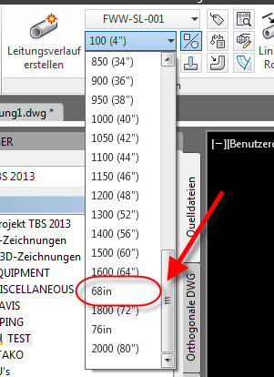

ich weiß zwar nicht was Du machst aber bei mir funzt die Sache mit den DN 1700-68" und DN 1900-76".
Siehe Bild

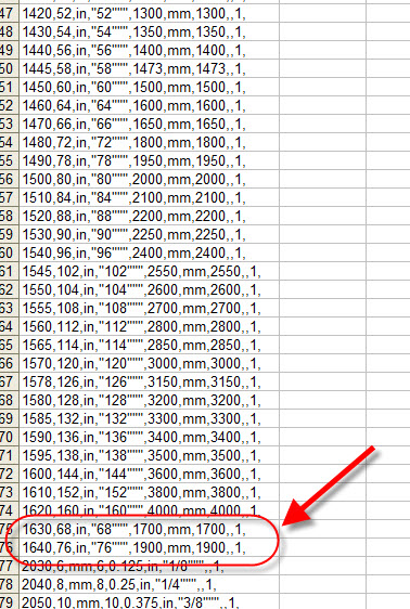

Könnte eventuell an der "NominalDiameterMap.csv" liegen diese findest Du in dem Installatinsverzeichnis von Plant 3D.

Es lang an der CSV-Datei...
Die Einträge für DN1700 und DN1900 waren nur in der Richtung "mm-->in" eingetragen. In der Richtung "in-->mm" haben sie gefehlt.
Einfach noch 2 neue neue SizeIds hinzugefügt und "en voila"... jetzt passts
Übrigends: Nicht versuchen eine SizeId zwischen den bestehenden einzuschummeln.. also z.B. mit deiner Zeile:
Code:
1475,68,in,"68""",1700,mm,1700,,1,
Dann geht nächmlich gar nix mehr! Lieber die neuen Nennweiten unten anfügen
