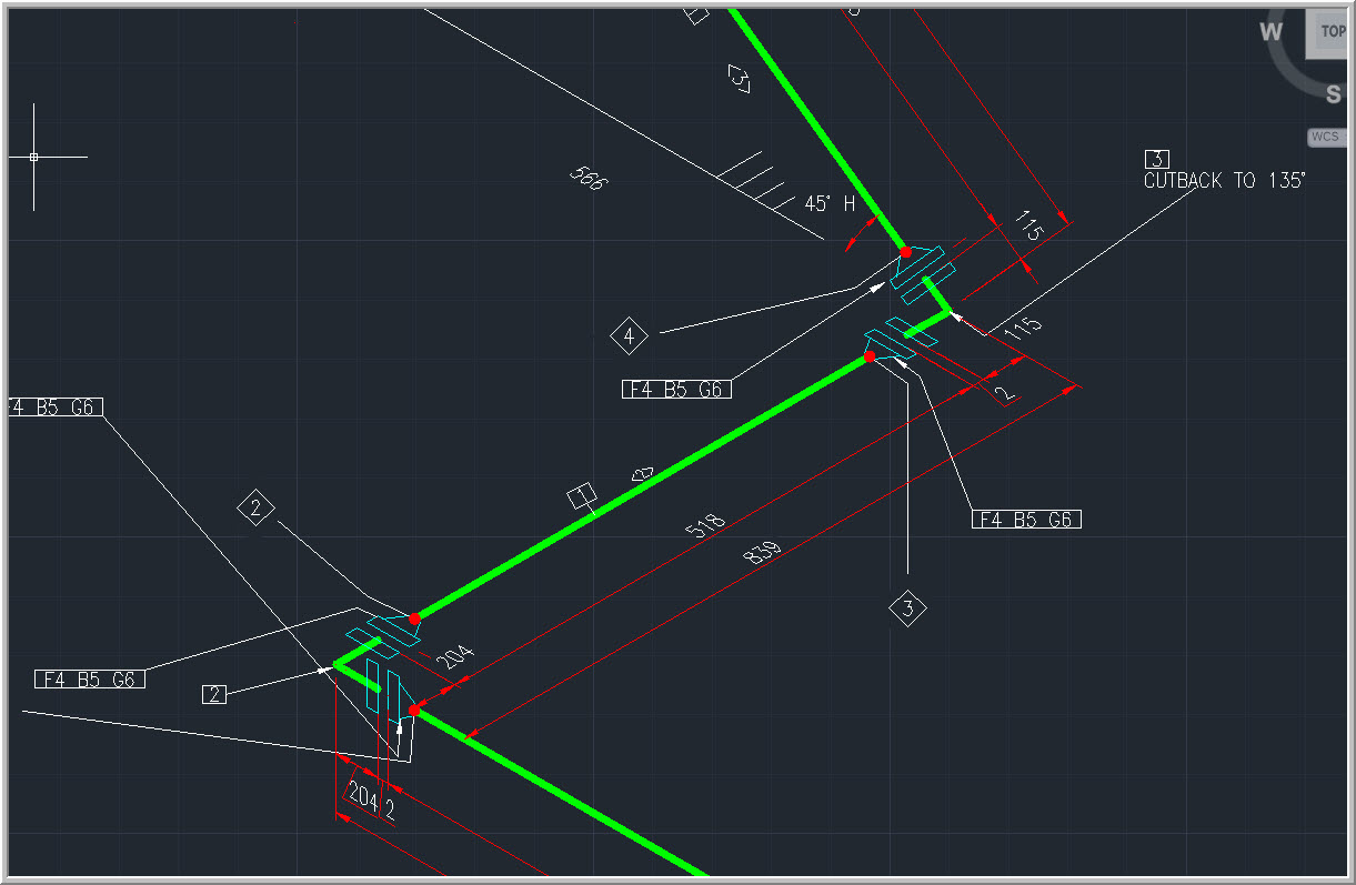

ich habe ein Problem mit dem Isometriesymbol für einen geflanschten Bogen. Da es von Haus aus kein Symbol gibt, habe ich ein neues erstellt. Das funktioniert für einen 90° Bogen auch ganz gut, aber nicht für einen 45° Bogen. Hab schon versucht bei dem vorhandenen Bögen abzugucken, aber an irgenwas scheitert es noch, das er mir den Bogen nicht auf 45° zurückschneidet. Die Anschlussflansche kommen im übrigen an die richtige Position, aber im vergleich zum anschliessenden Rohr um 90° gedreht (siehe Anhang).
Kann mir wer helfen???

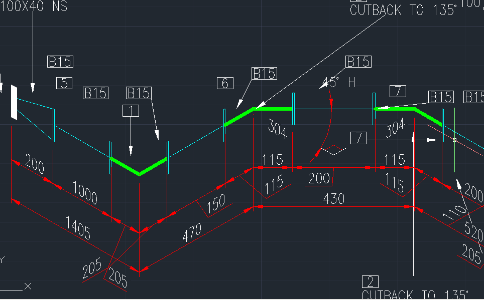

Hallo acadbert,
geflanschte Bögen werden mit dem
Iso Symbol SKEY: ELFL
Iso Symboltyp: ELBOW
erstellt.
Geflanschte Bögen werden nur mit fest eingestellten Gradzahlen im Plant eingesetzt und verwendet.
Bei mir funktioniert dies sehr gut.
siehe Bild.

Also bei mir funktioniert das irgendwie nicht. Es sieht wie folgt aus.
