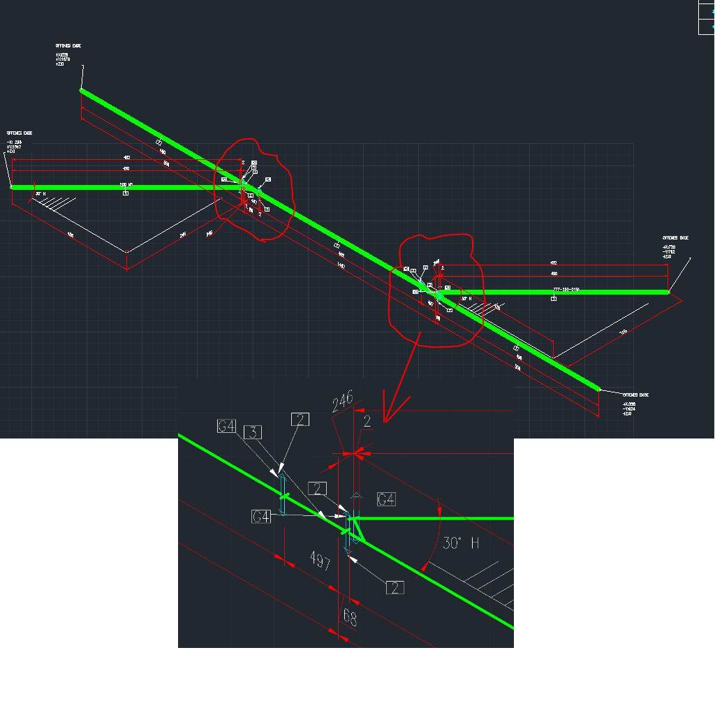

Hallo Plant-User,

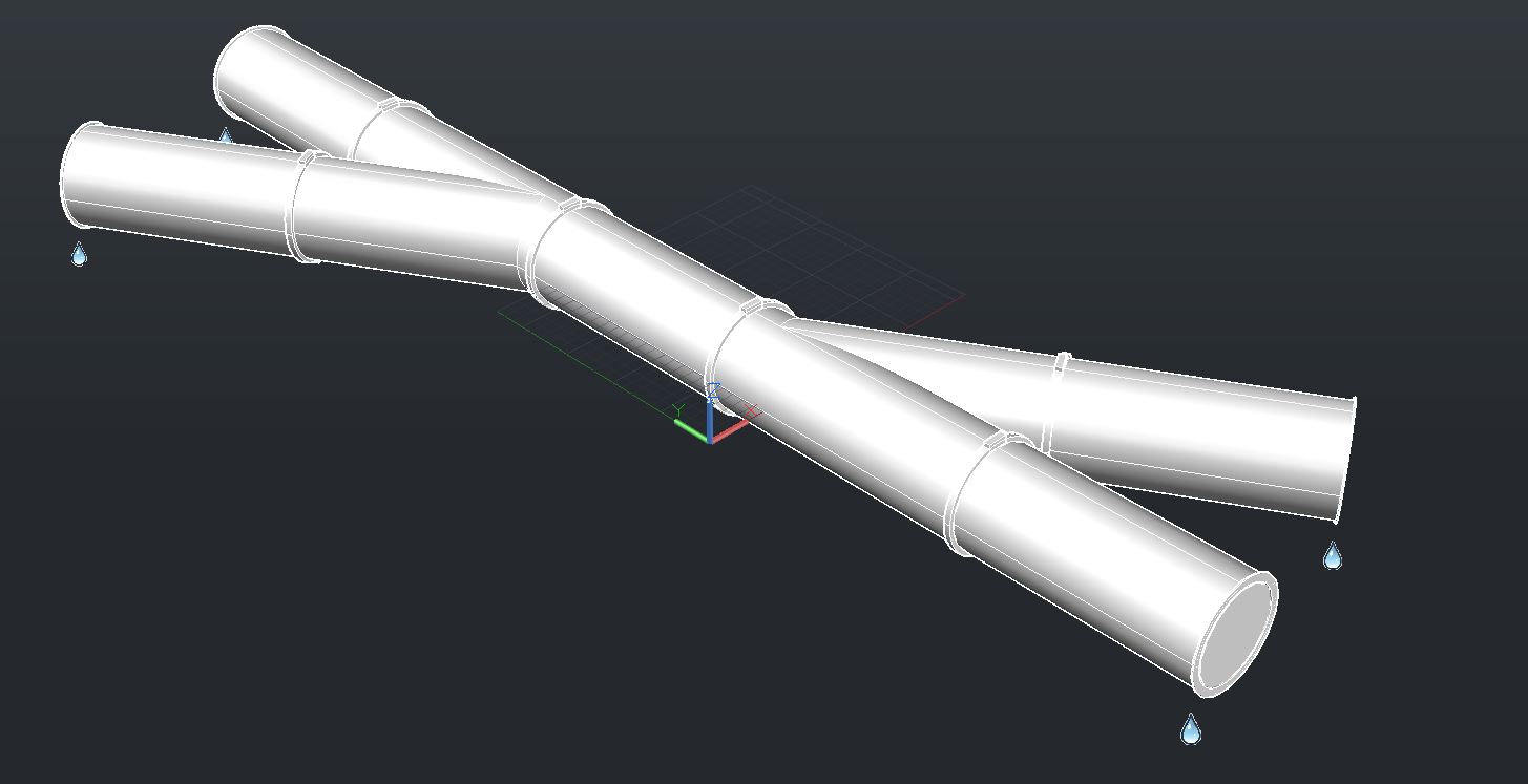

ich sitze seit einiger Zeit an eigenen Isometriesymbolen für Leichtbaurohre (Jacob, S&W, ...).
Ich habe dabei ein Problem mit den Gabelstücken (45° und 30°). Es gelingt mir nicht die Symbole so zu definieren, dass ein vertretbares Ergebnis in der Isometrie dargestellt wird. Die Winkelabzweige werden, je nach Lage der Gabelstücke, in allen möglichen Variationen dargestellt. Nur nicht in der korrekten Lage.

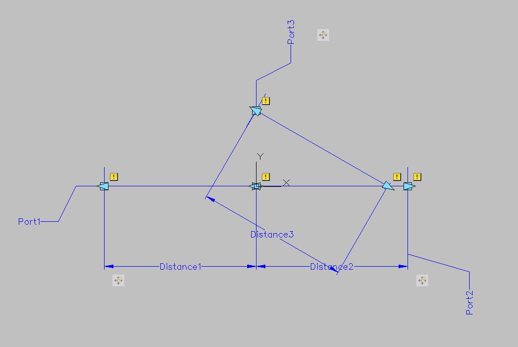

Der dynamische Block ist vom T-Stück abgeleitet. Ich habe für beide Gabelstücke jeweils ein neues Symbol erzeugt.
Dabei wurde der Winkel des Abzweiges auf die entsprechende Gradzahl (45° bzw. 30°) gesetzt.
Habt Ihr eine Lösung für dieses Problem oder einen Hinweis, wo die Ursache liegen könnte?
Vielen Dank schon mal!

Danke REI,
ich habe die Beschreibung im Vorfeld schon intensiv durchgearbeitet. Leider ist sie hinsichlich meines Problems der Gabelstücke nicht sehr hilfreich.
Ich habe noch immer keine Lösung für das Problem, deshalb bin ich auf die "normalen" T-Schtücke ausgewichen. Die geometrische Darstellung in der ISO stimmen jetzt, die optische, d.h. Symboldarstellungen leider nicht. Ich denke aber, dass unsere Jungs aus der Fertigung, nach kurzer Einweisung, damit Klar kommen.

Hallo piper85,
dieses Problem mit den Gabelstücken ist bei Autodesk schon bekannt.
Es wird gerade an einigen Lösungen für Isometric gearbeitet.
Die Verfügbarkeit kann ich leider noch nicht sagen, wird aber noch bekanntgegeben.
