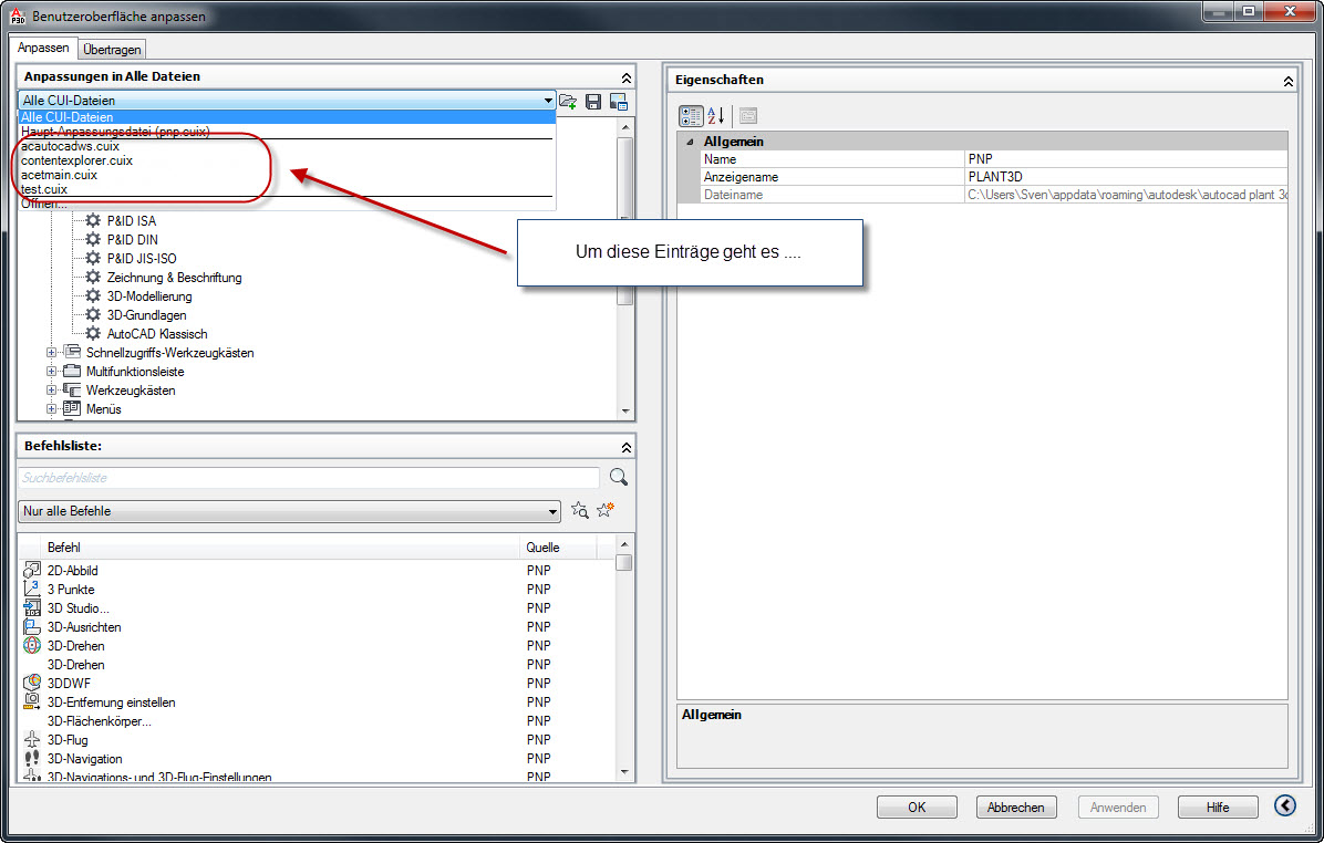

Hallo Zusammen,
ich habe eine Frage zu den Anpassungsdateien bei Plant3D 2012.
Ich möchte wissen, wo die Einträge für die verwendeten .cuix - Dateien im System sind.
Wenn man das Profil wechselt ändern sich die verwendeten Dateien.
HIER ein Bild zur Veranschaulichung.
Vielen Dank für die Unterstützung

Nene, ich möchte wissen, wo die System-Eintragungen (Variablen) dafür sind; Welche "cuix-Dateien" in einem Profil verwendet werden.
Ich brauche diese Information für ein Add-In, welches ich selber geschrieben habe. Dafür muss ich wissen, wie man in ein Profil schreibt, dass er eine bestimmte cuix verwenden soll. Das Ganze muss von Extern gehen.
Den Speicherort kenne ich.
